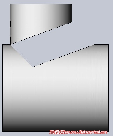

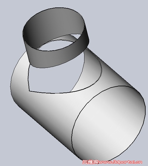

[求助] 请教在异径三通上开个口,怎么加上导流板
发表于 2011-6-18 13:35:20 | 显示全部楼层 |阅读模式 来自: 中国
在开口处加一个厚度为10mm的导流板,用放样得出的厚度不均匀,扫描也扫不出,不知咋整/ b5 U. Q4 |3 p8 ^% V8 O

发表于 2011-6-18 14:41:31 | 显示全部楼层 来自: 中国重庆
先用曲面画7 G! n# _, |% I( J  ~' u1 ?
最后在整体加厚
发表于 2011-6-18 16:36:29 | 显示全部楼层 来自: 中国广东深圳
或者先建成实心体 外形全部完成后 再抽壳 就能得到等厚管壁了

发表于 2011-6-19 07:34:20 | 显示全部楼层 来自: 中国广东东莞
抽壳最简单
