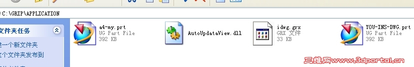

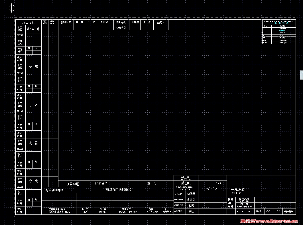

有高手朋友给做了一个,不过还没完善好,不能像进玉一样把N多图层一次性出好,以后再改进,先上传共享了,连模板文件一起(模板文件为NX4版本),东西要放在C:\GRIP\APPLICATION下,使用时按ctrl+g调用,我是加载到外挂上了,呵呵

; e) T5 e- a5 F( \+ q能够自动出三视图,再标上最大外形的尺寸,朋友正在帮忙想办法弄得像进玉一样可以出选定图层的,另外要用一个自动分图层的外挂配合使用,这个我在网上找到了,先将一层里的N多零件分层放好,一层一个,再用这个出图外挂来出图,不过只能一层一层出了,以后搞得一次性出的,再共享!

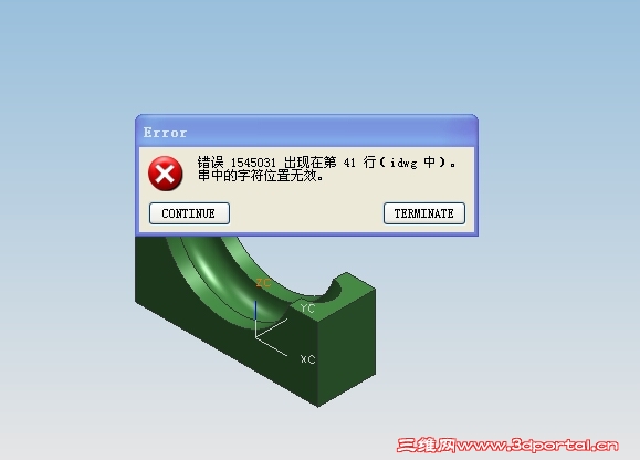

楼主报错 ,请指点 ,谢谢
