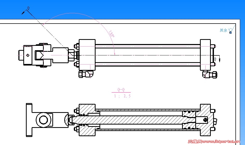

solidwork装配图中剖面视图好像只能沿某个平面将所有通过该平面的零件全部剖开,能否只对其中一部分零件剖开,一部分零件保持完整?例如一个油缸装配体,我要显示完整的密封件,能否只把缸体和端盖剖开,其它零件和密封件是完整的?
; x+ M5 D0 H! \) w# \/ Z# x- `第二个问题:如果我要把一个油缸装配体沿油缸中心线相交,互成45°的两个平面剖开,去掉135°那一部分,保留225°的部分,好像也不能实现。不管怎样改两个平面的剖开方向,最后留下的总是一少部分,晕啊。哪位高手帮忙解答一下。

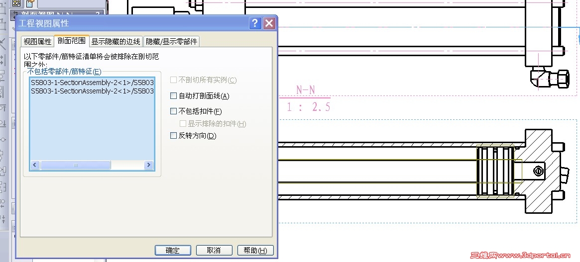

写了这么多,表达不清楚,要别人怎么回答,到底是在装配体状态下,还是在工程图状态下,: j! t! ]. ]8 F& [3 [/ c  Z1 s
' E- ?. u  J( U& V据我所知道装配体状态下无法实现,一剖整个都要剖,工程图状态倒可以轻松实现

用配置就比较简单了
: X" i; l  @3 z$ g1 s/ L5 U- P新建配置,做切除,选择切除实体,保留你要显示完整的。4 n- p" s7 G8 j7 P
设定当前视图
" E/ M2 M' U0 i7 Q6 l. l& F出工程图就可以了
