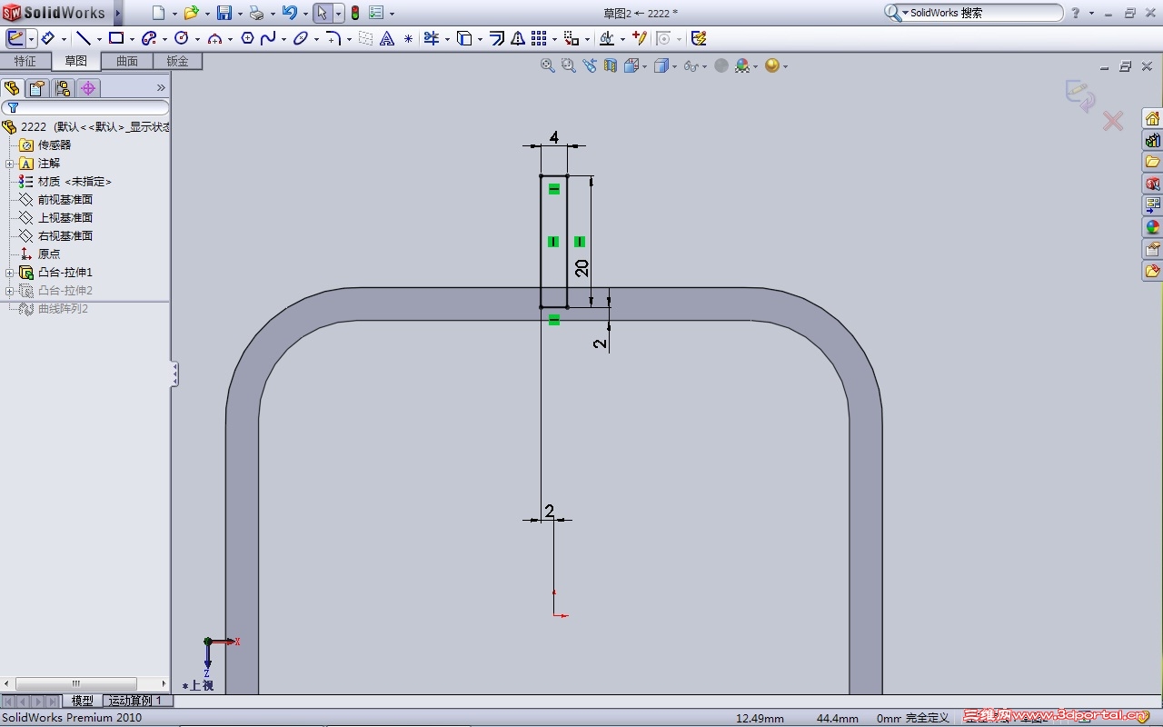

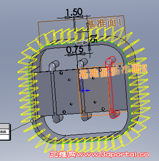

请教曲线阵列问题在预览时正确,如图纸1,确认后如图2四角不能出来,是什么原因?

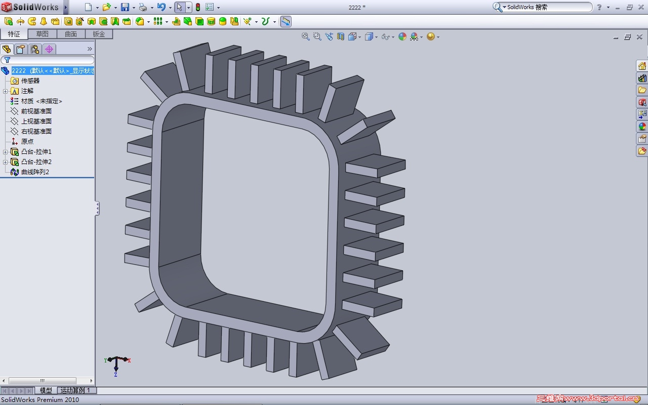

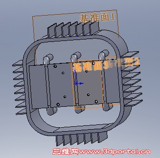

筋要插入壁内,否则圆角处不接合.! Y( y1 b# J0 g- t9 v

肯定是你的特征是在直面的表面上生成的,阵列到圆弧面上后,产生了零厚度的东西,那东西和曲面相切,所以做不出,你试着把初始特征陷入到实体里面去一点儿,肯定就出来了。
