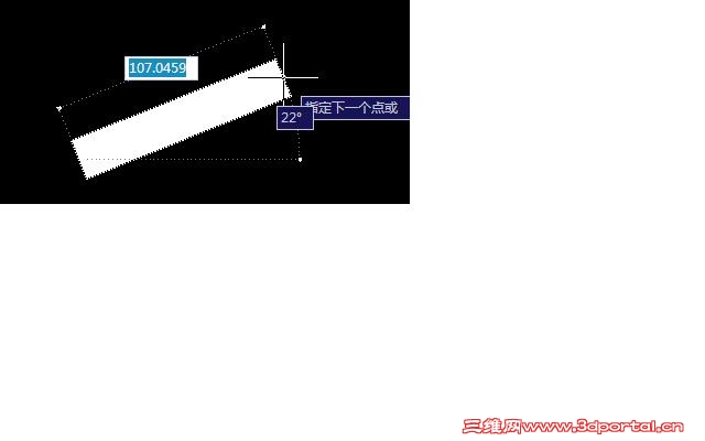

; K1 X4 i- N& e. C3 ` PL指令.JPG 为什么我的多段线指令出来是白带!?怎么回事?!还有个问题,就是转变面域的时候,明明都相交可为什么就是选不中呢,为什么啊?

输入多段线后(PL)7 P5 W, y" U; M! Z
看下面命令行的提示,把比例改一下就行了

发表于 2011-6-19 20:16:08 | 显示全部楼层 来自: 中国广东汕头
执行多段线命令后,看命令行,输入W,设置多段线线宽为0.& G  M# N5 {* {: z) t
" z* t+ J  r. P" y# a3 z' P对于那个面域,检查一下对象没有在同一个平面内。

发表于 2011-6-19 21:03:42 | 显示全部楼层 来自: 中国河南郑州
线宽不等于0就是这样的,正常

发表于 2011-6-21 07:50:06 | 显示全部楼层 来自: 中国河南南阳
改一下宽度就可以了。
发表于 2011-6-28 19:49:48 | 显示全部楼层 来自: 中国上海
四楼正解,线宽的问题
