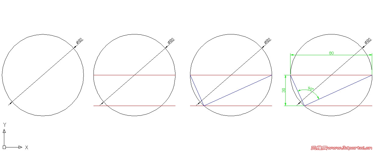

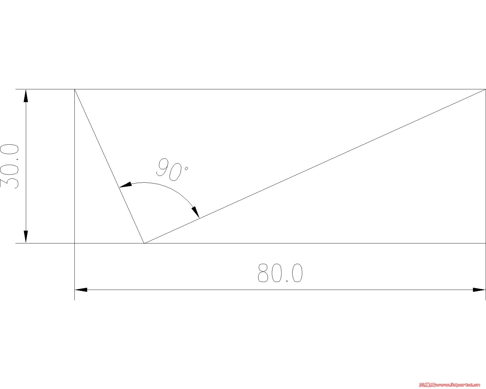

如图:请给出详细的步骤,谢谢

先做矩形,然后以矩形上边的边为直径画圆,与下边的边交点即为所求点。利用的原理是:圆上任一点与不过该点的直径的两个端点的三角形一定是直角三角形。
