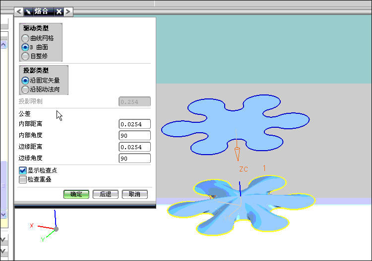

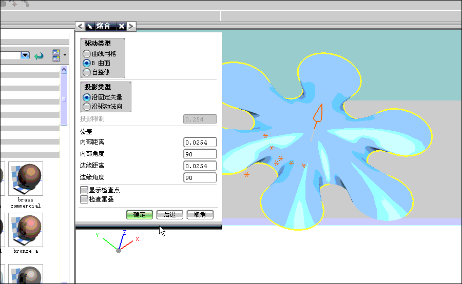

UG缝合中报错 无法将点投影至面
& I! d( d1 K8 o/ F不知道是什么原因      应该是我设置的错吧
2 C$ ]' Z( x% b5 W# O初学的             我的两本书上都没
. C, s$ H$ w1 M+ b谢谢你们帮我解答    下图::

先检查一下点在面的哪一面,再看看选的投影方向是否正确,再就是投影点是否在面的覆盖范围(投影方向)。

如果我向上面投影一个面     作为驱动B面& C9 a1 c) }% s, X0 f* _
但是选不中这个面是为什么呢# g5 ?* z* @. N8 @( [3 l, J
我把5.0的附件发上来2 N+ e0 D1 z$ H) j. y2 ]; W, H  W
谢谢帮忙

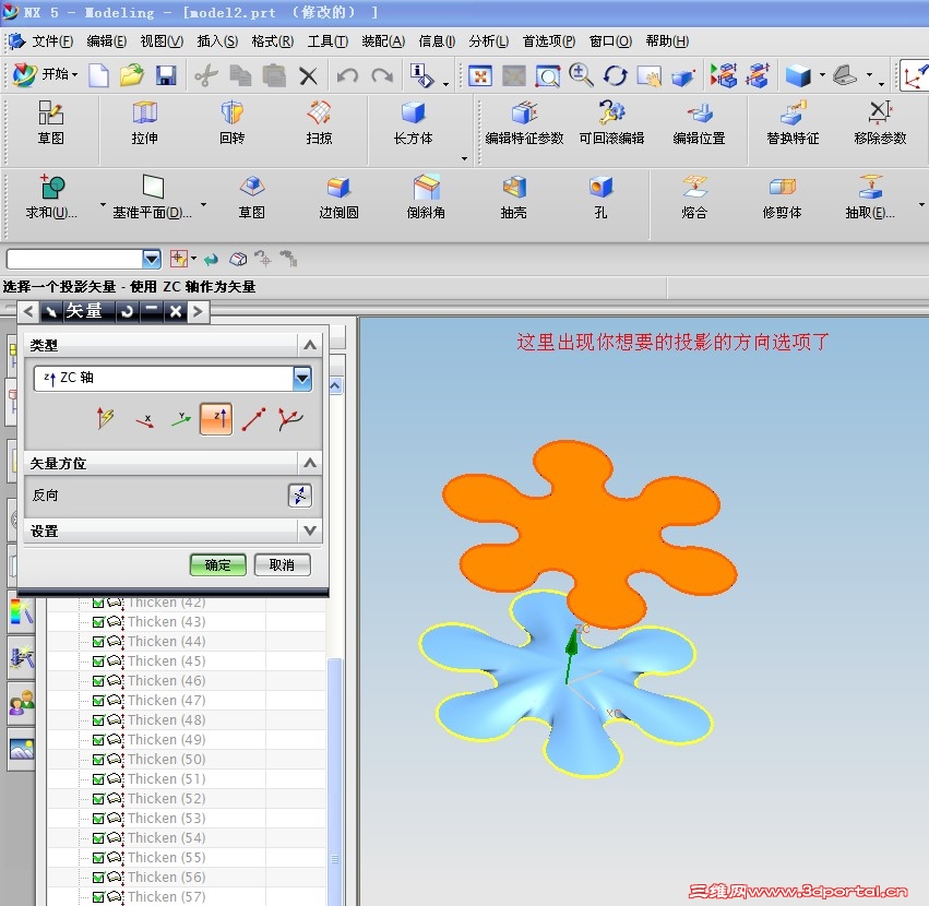

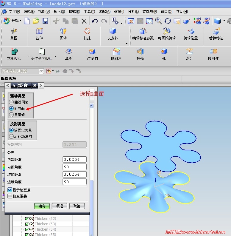

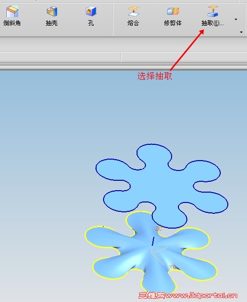

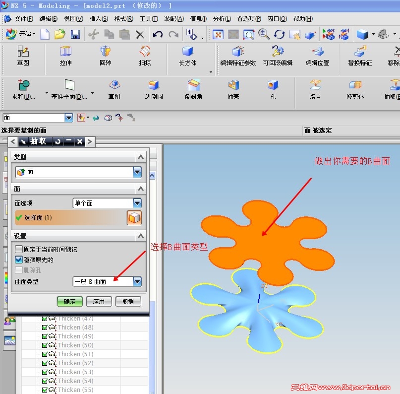

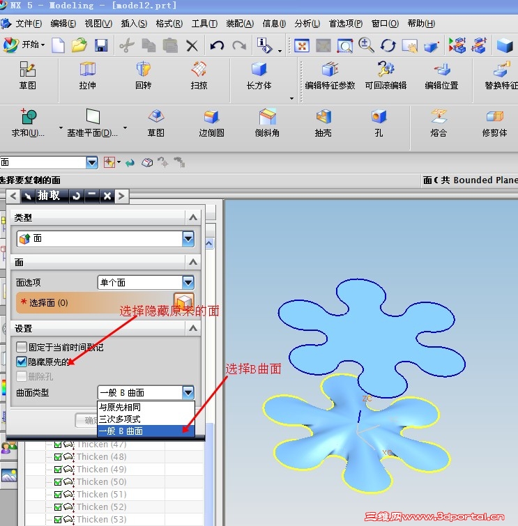

发表于 2011-6-21 08:18:51 | 显示全部楼层 来自: 中国山东日照
, G# Z) m% T2 N' v' b! N
* W1 h: u2 X; U# k" p8 i, N8 l0 O我看了你的造型过程 你做的平面不是B曲面  当然选不上了,  要做你想要的命令条件是: 你需要提取一个B曲面,才能完成你想要的效果。

不过还是报警:无法将点投影至面   怎么回事呢     谢谢你帮我做一个传上来好吗
