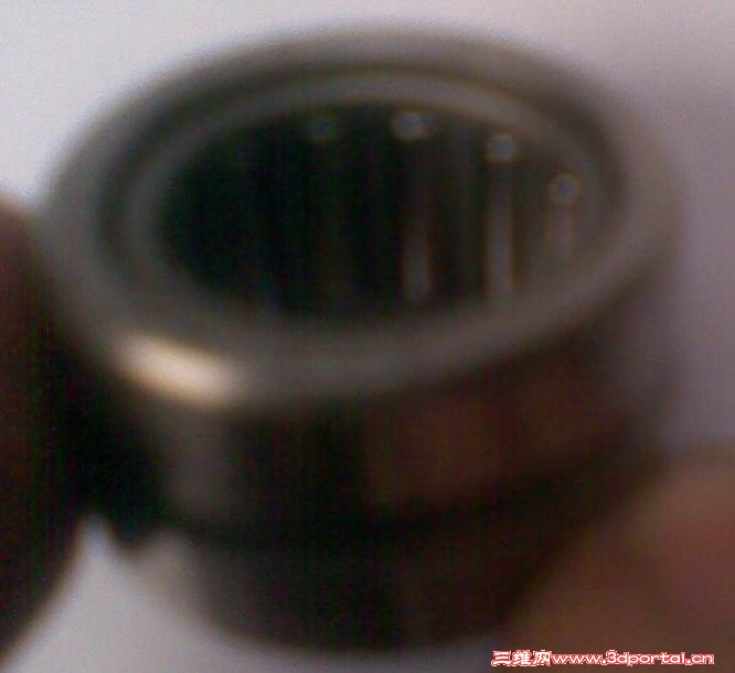

关于滚针轴承很多疑问,请知道的指点迷津一二,不胜感激!4 f7 k4 f9 k8 N3 H: d3 W* K
①机器上用到NAXK30的轴承,有台阶。这种轴承机械设计手册上没有查到。哪里能查到?, a9 `- G/ y4 r3 Z- J# u4 }1 F
% d. X$ f; c( N) [2 x3 K
②TLA4016Z轴承 ,TLA是什么意思?  (BOM写有可以用 HK 4016 替代)
5 `$ v% a+ L9 n1 K7 [! M3 p& }9 m! H# r  j- d
! r" q7 B7 N3 _8 x, a
③RNA6905UU 轴承,RNA是两面有密封盖吧,UU怎么就不用 ZZ呢?
' G3 E; N6 |5 Z
+ K; v6 x3 ]; S: L
( A5 T# j" o, I7 i1 I# ]9 o④有人问我滚子轴承和圆柱滚子轴承如何区分,有什么不同,我真不清楚。% n8 [1 `- L& K  \4 F2 T; K
% f; E" F5 P8 Z6 Y; h+ p; [: l4 T& ^. w
⑤还有什么情况下用滚针轴承啊??除了节省安装空间,不能用深沟球轴承替代吗?
 楼主| 发表于 2011-6-19 17:00:51 | 显示全部楼层 来自: 中国广东东莞
这张图片是手机拍的,太阳太大了,不清晰。6 O3 Y, D6 L8 S4 ^2 W% ~
这个滚针培林标记 ”RNA4900 TAIWAN SYI“

①机器上用到NAXK30的轴承,有台阶。这种轴承机械设计手册上没有查到。哪里能查到?5 [* V# C" p% A7 W' e% B, k
可以参考INA的样本,是组合滚针轴承
' s9 W1 A! S. Q% M. c②TLA4016Z轴承 ,TLA是什么意思?  (BOM写有可以用 HK 4016 替代)+ F, y0 A9 d' p  Y
TLA4016Z可参考IKO的滚针轴承样本,对应国内标准就是HK4016
" b. k  w0 n5 {# S③RNA6905UU 轴承,RNA是两面有密封盖吧,UU怎么就不用 ZZ呢?# a0 w7 A) p( D8 w
RNA是无内圈实体滚针轴承,UU代表双面密封圈
& }- i% c! |# _④有人问我滚子轴承和圆柱滚子轴承如何区分,有什么不同,我真不清楚。4 o/ T* y: w1 X
滚子轴承分圆柱滚子轴承和圆锥滚子轴承7 r$ d3 Q7 W; p$ C6 m
⑤还有什么情况下用滚针轴承啊??除了节省安装空间,不能用深沟球轴承替代吗? $ q1 [% A# X7 z3 O& _( T* Z' d: l
除了节省安装空间外,滚针轴承承受载荷要比球轴承大。
