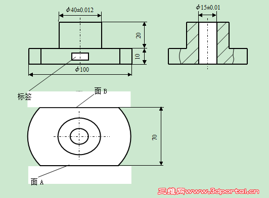

二、 自动检测项目
' o, L8 ]& M! g* y! p, A+ a2 z7 |1)孔是否已加工?
( {4 @  I9 h* B  m0 _% b) h2)面AB是否已加工?
- e* l( W1 a) B3)孔φ15±0.01精度是否满足要求?
; e+ y' S. \- z: E$ P* T7 m4)凸台外径φ40±0.012精度是否满足要求?
9 Q; Z9 w# i2 |) i& u$ n$ R5 Q5)零件质量20±0.01kg是否满足要求?3 j) i: _% F7 {7 k4 H$ T
6)产品标签(白色)是否帖正或漏帖?
; B6 w- I) A' l4 k7)如果不合格将其剔除到次品箱;) I+ N+ v4 j2 U6 F/ `8 I/ P6 ?) H
8)对合格产品和不合格产品进行计数。
+ d: U( O& y+ m7 a0 o' S9 P( `7 }图片在附件

首先用称重法去除未加工的(一般是偏重)和加工过头的(偏轻),再通过自动输送线排列方向后用两滚轮测头检AB面;光电探头同时检孔是否有,下一步在线三座标检孔径和外圆,最后贴标(可以加光电反光检测)。

二、 自动检测项目
/ [/ j5 ], u+ j( t( p(1)孔是否已加工?----用光电检测' h2 _5 S& z! S4 m! S7 n9 ], X( \
(2)面A和B是否已加工?----可用通过法或光电检测" O1 Q, \4 T: H3 {
(3)孔φ15±0.01精度是否满足要求?: B" x/ c2 \+ I$ X- P
(4)凸台外径φ40±0.012精度是否满足要求?* m0 X% T+ e$ ?0 f% O
----此二项的检测要求较高,可用机械手夹持量规测量,也可用摄像机(视觉机器)---成本也会较高
- C# Z" E3 p1 ?) L. h0 F(5)零件质量20±0.01kg是否满足要求?--这可用称重法
- P- }3 W, g4 N7 `, ?6 ]$ N0 G(6)产品标签(白色)是否帖正或漏帖?--可用摄像机(视觉机器); x5 c' X* A7 w" p( x7 s$ _, ?6 a
(7)如果不合格将其剔除到次品箱;这个可在得到上述任何一种检测后,得用PLC的一个输出实现
# ?- q* [, Q9 V) f5 S2 d; b(8)对合格产品和不合格产品进行计数。在控制系统的工控机或PLC里设置计数功能。  {0 g; }# h2 M4 c5 b
但1、生产节拍是多少?2、投资多少?

一方面说不要求精度,另一方面“(4)凸台外径φ40±0.012精度是否满足要求?”
/ d7 @1 A5 |! {9 C' M- r9 t4 B6 {' L1 Q* S/ Z# N3 h
那么多尺寸都是自由公差,居然还问“零件质量20±0.01kg是否满足要求?”
2 `/ U4 }  ^$ y, g4 S* V4 l9 M' U6 P: D( S
从这两点来看出来估计这个只是毕业设计之类
