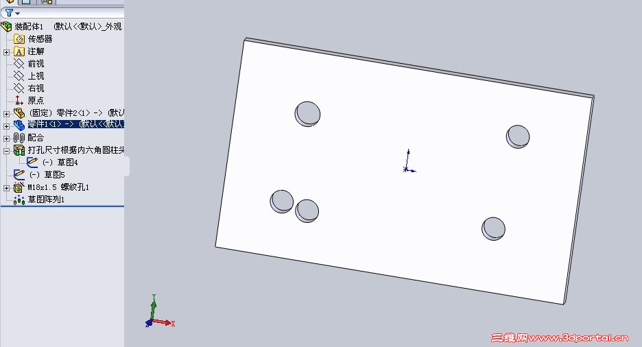

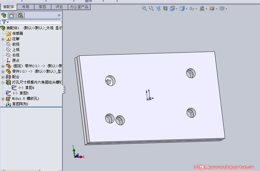

前天在做装配体的时候发现一个问题。
. k0 z) A- W$ M5 f, \1 ~假如A零件有5个M6的孔,B零件需要5个M6的过孔。9 {+ D5 E- w; L  t1 l
我把他们做成装配体,利用装配体特征打孔,选中把特征传播到零部件,然后A、B同时有了一个孔,在装配体中做一个草图用来作草图驱动阵列,那么请问这个在装配体中做的阵列特征能否传播到零件。
  ^5 t3 q6 t' X! `# i4 `+ i% w$ w如果不能请问大家是如何使这两个零件的孔能具有关联性呢?
 楼主| 发表于 2011-6-20 08:51:47 | 显示全部楼层 来自: 中国天津
难道非要编辑零件进行阵列吗。

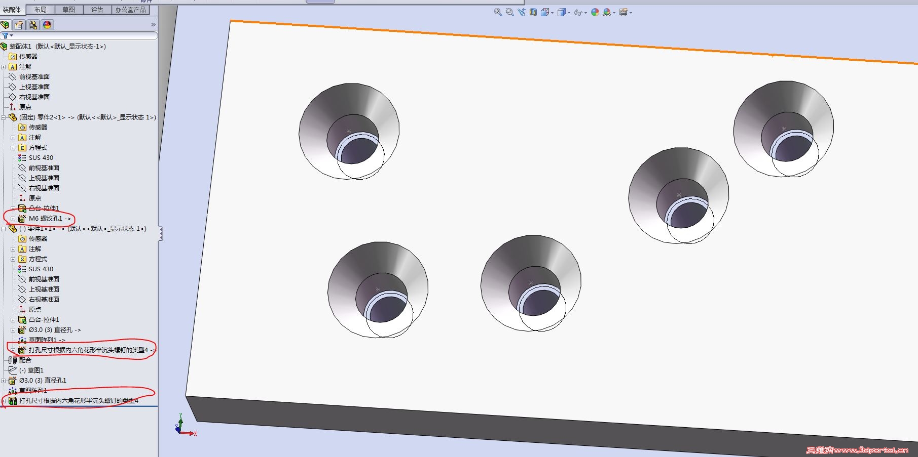

发表于 2011-6-20 11:01:41 | 显示全部楼层 来自: 中国辽宁盘锦
本帖最后由 阿帕奇 于 2011-6-20 11:02 编辑   V6 R. g& t; ]7 w& x
: g" e1 W. q3 `9 w8 Y5 k11版传播后出错,提示零件上孔找不到参考边,用装配打单独一个配合孔也是

发表于 2011-6-20 13:29:06 | 显示全部楼层 来自: 中国辽宁盘锦
我的说法是和你一致的,一个零件上有孔,另一个零件上作对应的孔,装配体可以做,但是选传播到零件就出错,提示被一致的孔缺参考边。但是同时在在装配体上打,却不会提示,而且可以传播到零件上。至于打孔没必要单做草图,孔命令就很好了,说白了也是草图控制的

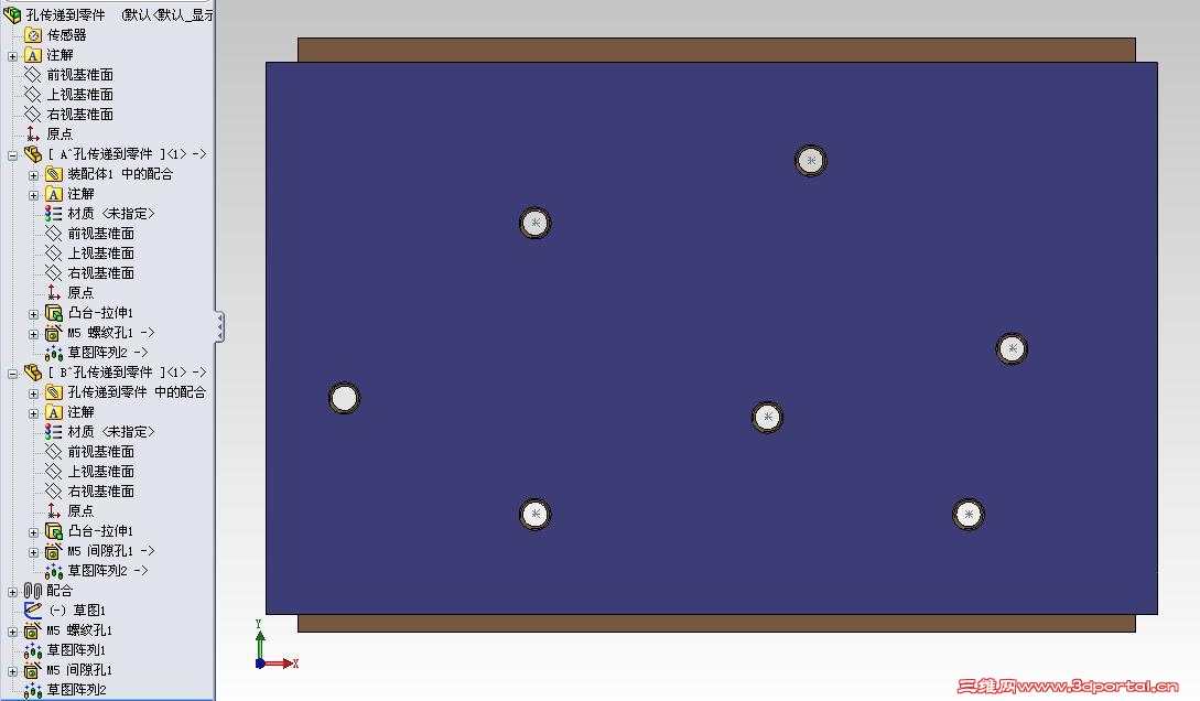

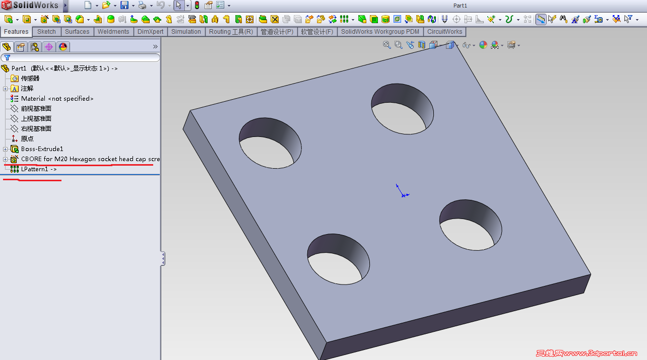

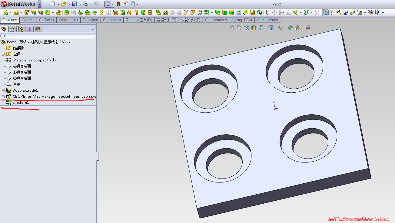

发表于 2011-6-20 13:29:29 | 显示全部楼层 来自: 中国上海
装配体特征在SW2010、2011中都可以传递到特征,包括SW2011中的装配体特征中的各种阵列。# @" p: F" ?* x+ {! r6 Z
但是楼主的这些螺孔和对应的光孔问题,通常就用孔特征来实现,因为孔特征可以在一个特征中定义多个孔位,非常方便。- w- P8 t" @3 l' D/ v) E' l- n, w
下面的例子是用SW2010的草图阵列做的,仅仅说明装配体特征的阵列是可以传递到零件中去的。
+ j  e! S. o8 c  w+ b) _
chenjun520601 + 5 应助

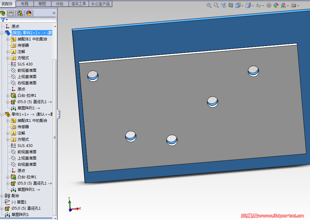

发表于 2011-6-20 13:33:31 | 显示全部楼层 来自: 中国辽宁盘锦
我做的
chenjun520601 + 3 技术讨论

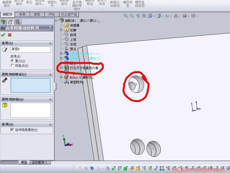

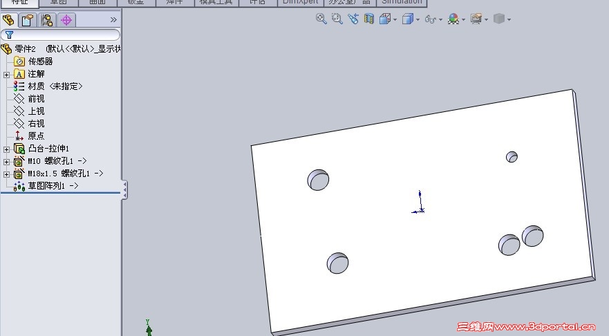

 楼主| 发表于 2011-6-20 19:24:07 | 显示全部楼层 来自: 中国天津
1 a' J: t. s6 y5 ?- ^0 Z; K; o* _
10# ZHYJ96   ( G- D' w8 z$ E2 F" l
再各位的指导之下终于知道怎么把阵列传播到零件当中去了。5 n& B3 {' u. J' i8 r. B
可是正如这位老兄所说孔系列要比向导更好用,但是我在做孔特征阵列的时候选不中孔特征,不知是否我操作有误?还请各位指教!* N5 j& Z6 ]  n5 |
下面的图就是选不中孔特征

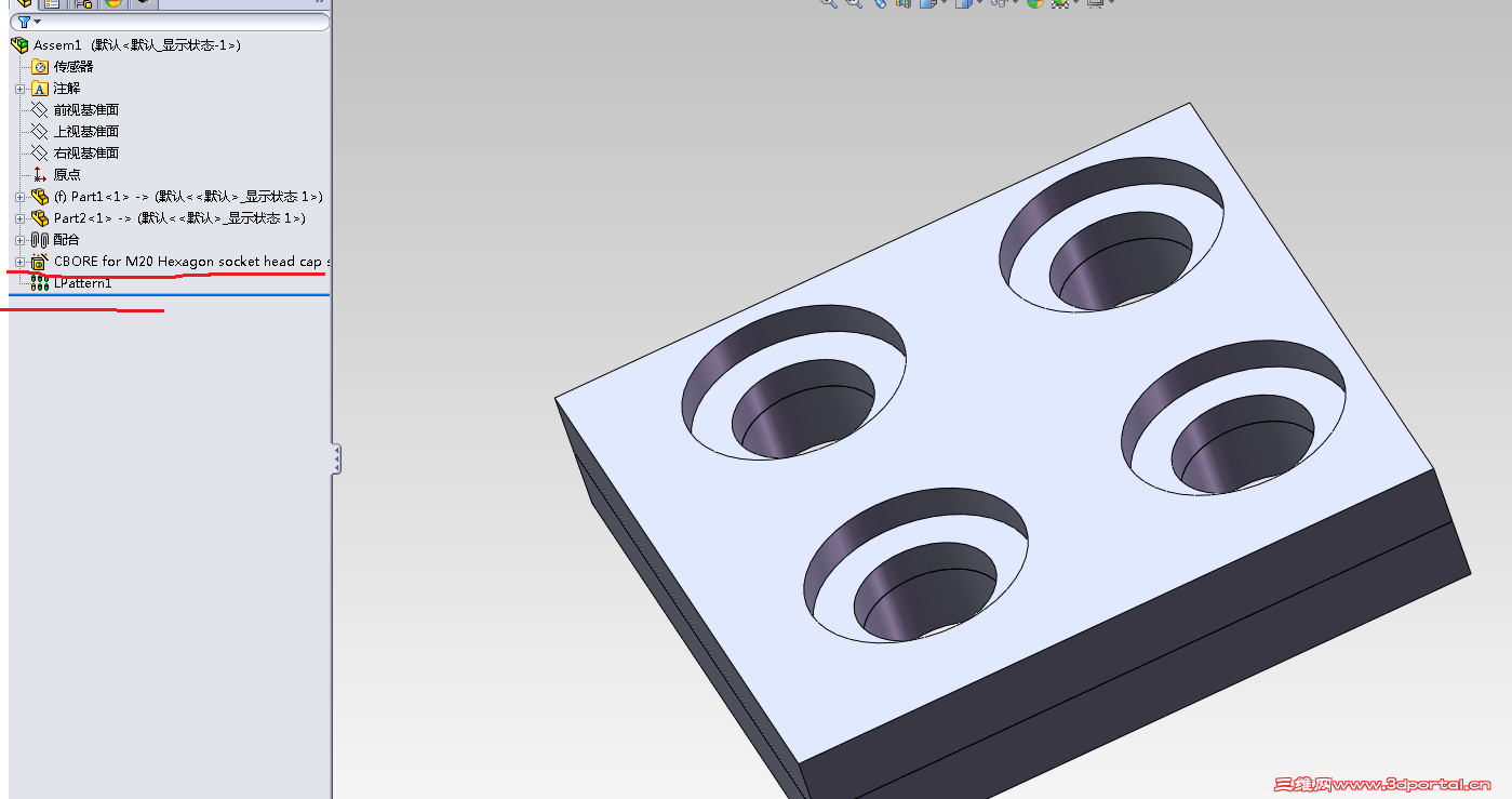

发表于 2011-6-20 21:56:19 | 显示全部楼层 来自: 日本
) P5 f5 v, S3 l4 A) g1 D6 F
& X8 Q7 ]7 B# n" q/ a  E/ f 捕获.PNG
7 Q% O3 E% ]8 P" T+ D$ ?# ?% ]$ y" L* D3 G: S
2011的源件1 H3 H9 _. D% o) _/ G2 ]7 m
3 E- O; J+ ]9 z- W
参考.rar (190.12 KB, 下载次数: 17)

发表于 2011-6-21 00:14:15 | 显示全部楼层 来自: 日本
  L7 O( v/ X8 T2 d7 a: K9 j5 U! z9 j. N4 Y% A
15# erikgqp8645
2 p5 q9 B, }3 d$ g
% m! Z; [. U$ a5 |: o# t% t装配体,只能用异型孔,才能利用草图来阵列的
