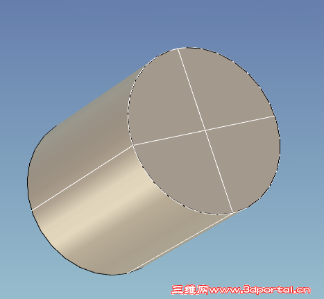

5 w, `$ b; f2 T6 j请教,在CAXA实体设计2011的设计树中右击坐标系,在弹出的快捷菜单中有一选项“创建切面草图”,请问什么是“切面草图”,这一选项有什么作用,如何使用,多谢!( N0 D3 j; \; H

* C( w" F" r- u# A. }: f: Z也就是点击此项后,一个零件与某一坐标平面相切的位置可以自动生成草图,有点类似投影功能。
