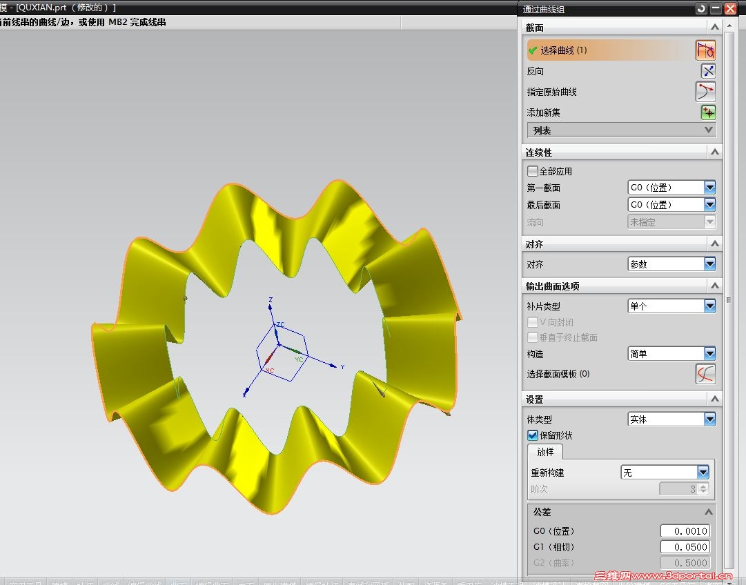

如图所示,这样的齿状的圆周怎么画?/ A+ y& V) w: R" S+ G
肯定高手一步步教教我,万分感谢。4 z; w# b- D& y. H1 l: C
发表于 2011-6-20 11:13:32 | 显示全部楼层 来自: 中国山东济南

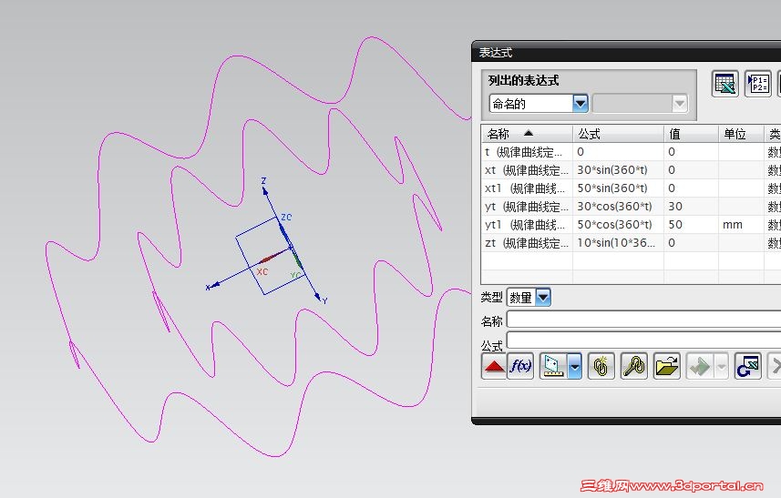

这种形状通常用公式曲线做,先弄明白形状的规律,编一个坐标方程:4 Y+ T5 h- {' O
t=07 m& {/ s4 Z# A+ e) |- B- Y/ F
xt=30*sin(360*t)
' y( `# \# j; F$ W6 F) p: Gyt=30*cos(360*t)
& t0 s) j# @+ z0 B3 m: vzt=10*sin(10*360*t)  I8 I4 l8 x8 r# C7 S/ j
式中,t为自变量,取值0~1,xt\yt构成平面圆的坐标方程,zt表示在Z方向的变化规律符合正玄(或余玄规律),其中外边的10代表振幅,里面的10代表周期。
0 v' a4 Z' [! Q9 ^1 L8 v+ y, P用表达式工具输入公式后,用规律曲线作出曲线,然后用曲面中的通过曲线组作出面,剩下的你应该知道该怎么做了。

第一步,在建模环境下,主菜单“工具”的下拉菜单中找到表达式;第二步,输入我在二楼的所有公式并确定,注意公式单位的选择,如无把握选恒定;第三步,回到主界面找到曲线--公式曲线,依次查看输入的自变量、变量名是否和你在表达式输入的相对应,然后确定,即可画出曲线。

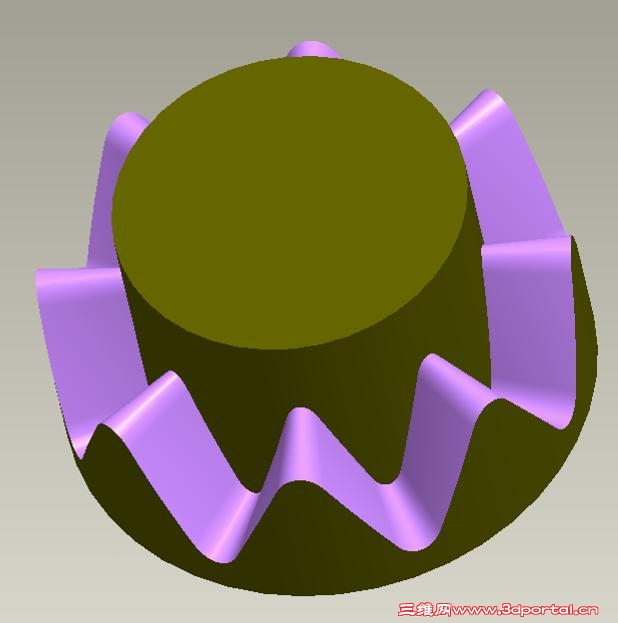

我现在终于理解了方程的含义了,现在把若干年前的中学函数知识用上来了。终于明白了。我其实想要得到的形状如下图,我已经自己能做出来了,我太高兴了。谢谢老师!
