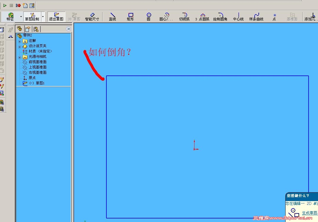

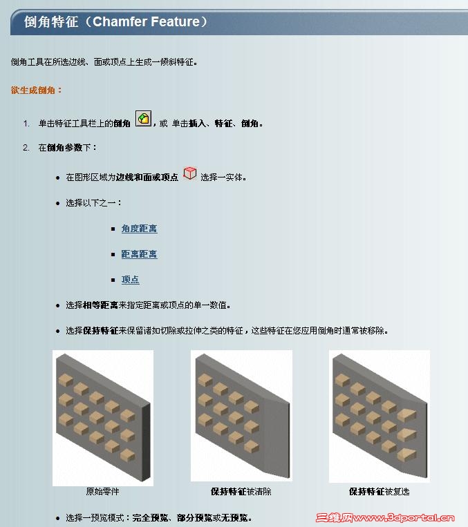

看帮助文件,倒角好像不能在草图条件下进行倒角。
  n1 R; I2 j6 g5 D1 _请问:在草图条件下如何倒角?谢谢主。

我用11版,所以只知道11版可以倒
发表于 2011-6-20 11:13:23 | 显示全部楼层 来自: 中国上海
那是特征中的倒角,在草图中另有倒角指令。

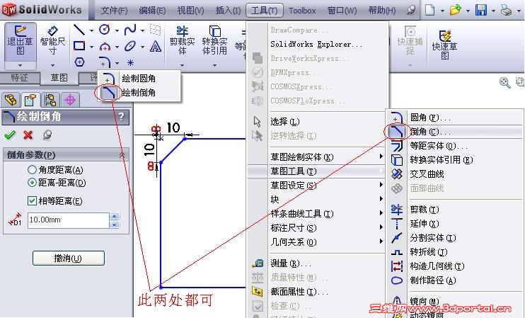

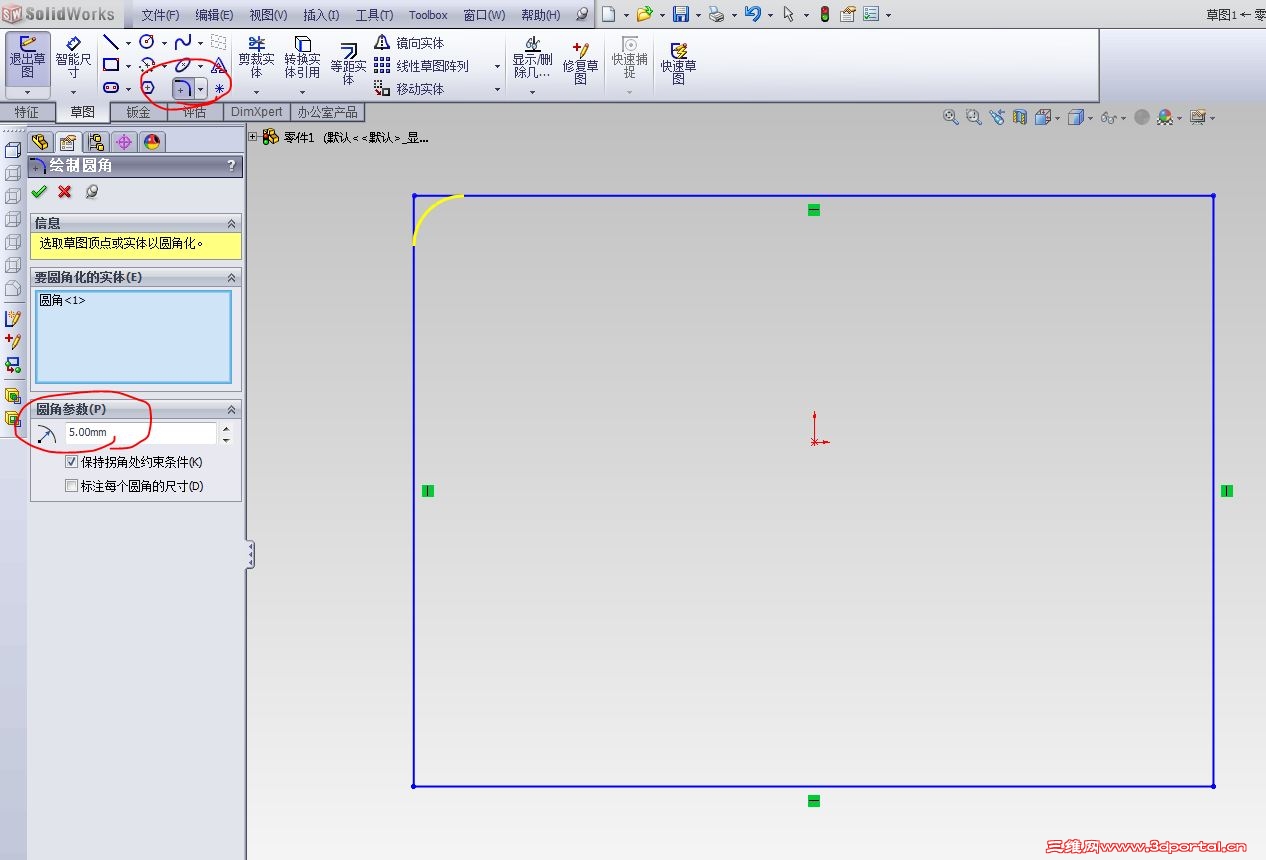

发表于 2011-6-20 11:17:19 | 显示全部楼层 来自: 日本
草图中有圆角工具的,参照下图的工具

发表于 2011-6-20 11:25:35 | 显示全部楼层 来自: 中国浙江温州
草图中有倒角的命令
发表于 2011-6-20 12:35:28 | 显示全部楼层 来自: 中国广东深圳
在草图工具栏里有个导角命令; G8 I! ~! i3 [0 |
可以导圆角- S2 ^6 j+ E9 p  |
也可以导直角! z, D+ h2 ]8 N7 _7 Q  r- ^  Y# ^
参数都可以自己设
5 }+ z& [' s2 G' b希望能帮到楼主~~

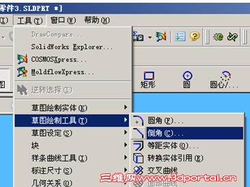

 楼主| 发表于 2011-6-21 08:48:36 | 显示全部楼层 来自: 中国甘肃兰州
草图中有圆角工具的,参照下图的工具
: m$ [: u  d8 @  v6 F6 B! }
3 ~4 e9 }/ a/ w$ B# N2 K
& L" W) A$ D" x! m1909430
: n$ b8 T: E2 s' V: Vhongwei_1987jp 发表于 2011-6-20 11:17 http://www.3dportal.cn/discuz/images/common/back.gif
7 j6 z) w3 |" b
8 F* D3 c' {' H* C6 B! ~& O+ t谢谢,SW2006是在这里。
