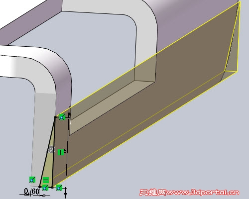

如图所示,我想切掉斜三角的区域,黄色加亮区即是,可是一个灰色区域显示了出来,我确认后,整个灰色或者虚空的区域就要被删掉了!

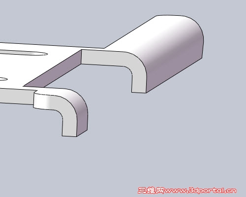

这个图是上面的结果,怎么才能只切斜三角的区域?
发表于 2011-6-20 20:42:17 | 显示全部楼层 来自: 中国重庆
你选中了正交切除吧
发表于 2011-6-21 17:03:29 | 显示全部楼层 来自: 中国辽宁沈阳
实验证明3楼说的很对 把正交切除的选项去掉
