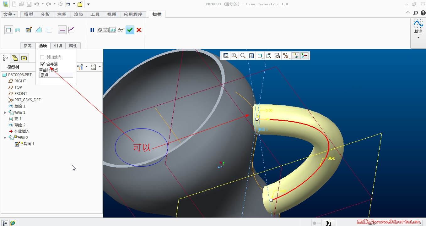

在CREO1.0里,扫描已和变截面扫描合成一个命令了,但是好像在合成之前扫描命令有个“增加内部的表面”选项没有了,合并后,扫描选项里的“封闭端点”和合并端“选项都是灰显不可用了。不能像以前版本一样可以使用开式截面扫描实体了。请碰到过此问题或解决了问题的朋友指导下。

另一个“封闭端点”的选项却是不可用,也就是proe5.0的扫描里可以实现的开环截面进行实体扫描

另一个“封闭端点”的选项却是不可用,也就是proe5.0的扫描里可以实现的开环截面进行实体扫描9 q9 x! J, j0 l& Q  B; x1 F
lightlhl 发表于 2011-6-21 06:56 http://www.3dportal.cn/discuz/images/common/back.gif
' u9 `, |3 c# N% e$ u( i* B. e  w) C
, y% J. C; Y/ z+ @8 X“封闭端点”是在曲面扫描中用的
