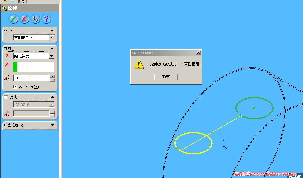

6.JPG 4 Y: `. j  k2 }  z: Z; }" j
. L# e9 \) L; B4 x请问如何解决。谢谢。
发表于 2011-6-21 11:34:09 | 显示全部楼层 来自: 中国北京
是说拉伸方向的线要跟拉伸轮廓在同一张3D草图里吧?( S! D3 l- H* b; H
我在同一个3D草图里试了下可以
 楼主| 发表于 2011-6-21 12:19:24 | 显示全部楼层 来自: 中国甘肃兰州
" k# s# ^6 o) d! r; m) ]2 N; k5 w6 H, |* d2 d  a
谢谢回复,在基准面选择正确条件下不会出现图示结果。
5 `+ q: G0 v' b, y& l' P  }但在基准面选择选择不对的情况下,出现图示结果。. P9 ?" d# j) J7 e, [' ]$ ?
此帖请问的问题,在图示条件下,如何更改在基准面的方向?2 t$ ?' d2 }& [" p
谢谢。

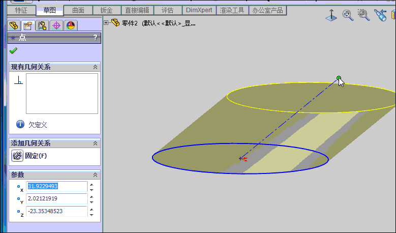

发表于 2011-6-21 15:34:01 | 显示全部楼层 来自: 中国浙江金华
3D草图拉伸必须指明拉伸方向,否则它不知道往哪个方向拉伸:
; b8 k8 O8 H2 X: C% x7 y 9.gif

发表于 2011-6-21 16:33:29 | 显示全部楼层 来自: 中国浙江金华
谢谢回复。  \2 q, @. N! J* M8 y7 b
用的是SW2006版,没有你这个界面。
  C1 d' q" E- O6 t! J/ d3 i请问大侠用的是哪个版本,动画是用什么做的。谢谢。
3 e/ r% l% g' j: Xning84 发表于 2011-6-21 15:41 http://www.3dportal.cn/discuz/images/common/back.gif
- t; o7 d4 m' m  o0 J
( ~+ \- K) Y! z- T
我用2011SP4.0,动画是用鼠标拖动的!
