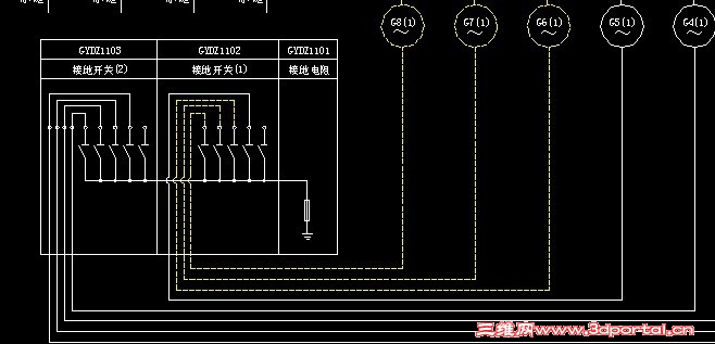

: R. \5 V: e; n8 j  U; N! Y我现在有一个项目需要用到10个单相真空断路器,技术要求是单相真空断路器之间要构成电气互锁关系。原理图见附件1 S/ c! A$ s! g# O7 A0 o; M5 b5 a

楼主给的图不是很清楚,最好能清晰点。应该在开关上加辅助触头就可以构成电器连锁功能了!

看不到图,也就不知道怎么回答了。

楼主 没说清楚问题 断路器互锁很容易 高压真空断路器带了很多辅助触点

控制回路中,串联其他九个的常闭辅助触点就可。

串接常闭点,即可联锁

把断路器的常闭点串起来,一台合了这台就成常开,其他就合不上去了。
& K1 x6 T5 |6 Z1 n0 p* G4 H如果需要故障后锁定,就把故障点信号装个继电器
