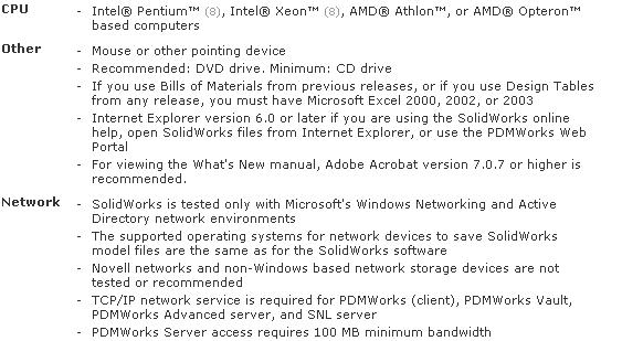

SolidWorks对计算机系统要求如下:

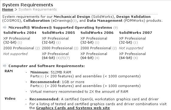

主要是对内存的要求:' A' @4 o0 R! q3 t2 x& S- L6 B
    512M满足小于200个特征的零件或少于1000个零件的装配体,大于这个数,则需要更多的内存
0 j. C7 n& S$ |% W6 T    虚拟内存一般设置为系统内存的2倍!

发表于 2006-3-5 20:30:03 | 显示全部楼层 来自: 中国浙江湖州
2007SL2000系统不支持吗要用XP,那真糟糕。
 楼主| 发表于 2006-3-6 13:38:06 | 显示全部楼层 来自: 中国河南郑州
原帖由 demon18 于 2006-3-5 20:30 发表
  ^: q# s+ v! G6 f8 e, s2007SL2000系统不支持吗要用XP,那真糟糕。
: S- q# v" F  y0 Q6 c1 U" ?  C, I. W* ?1 o* T0 Z' K; ~  b
哈哈,应该不支持win2000了!
