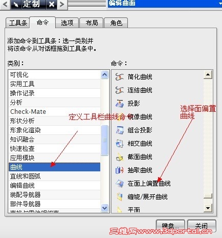

发表于 2011-6-22 09:34:56 | 显示全部楼层 来自: 中国山东日照
, [- I2 y- r& ?( L
! k" R6 r' q' v3 O% A# J在曲线功能模块里面 选择---在面上偏置曲线功能 可以实现曲面上偏置曲线

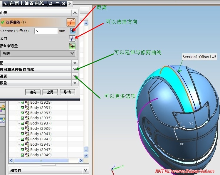

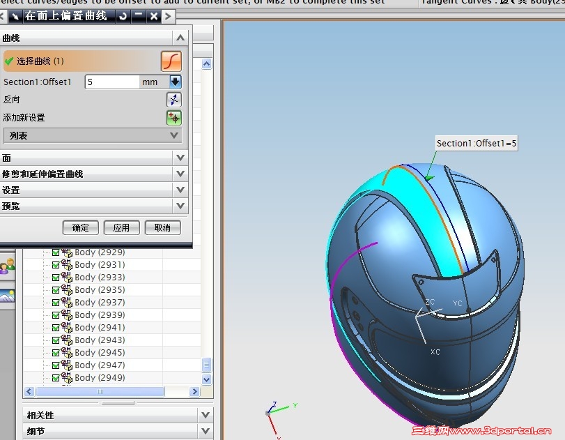

发表于 2011-6-23 15:41:56 | 显示全部楼层 来自: 中国山东日照
本帖最后由 wcaon 于 2011-6-23 15:44 编辑 0 o; I* B, G3 E- o& `
' k4 U( ^# p3 E4 r! V你没有看见选择菜单里面的 方向箭头吗  可以选择方向偏置  不是随便使用系统默认的偏置的
