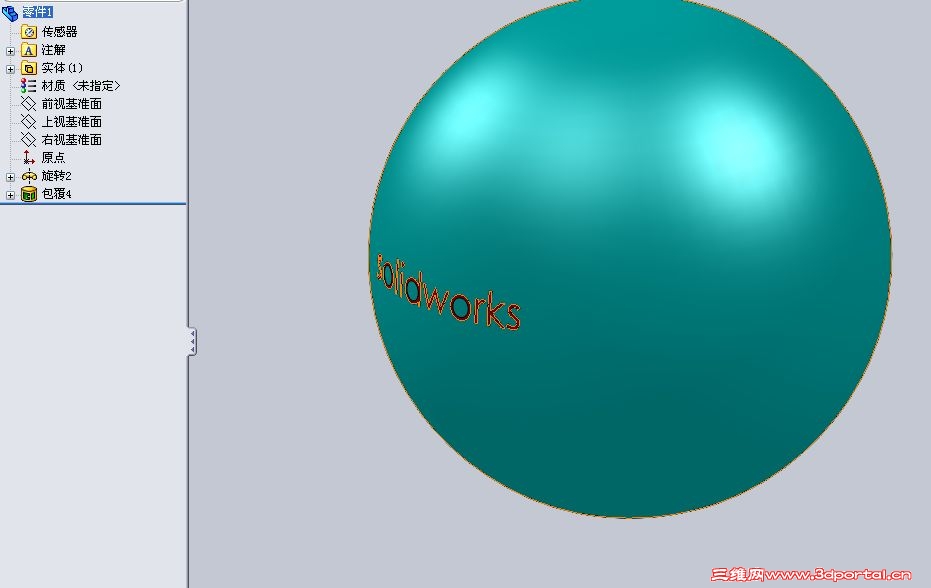

我在学习包覆中,想把一些字体包覆到一个球面上,结果显示球面和旋转面不能实现包覆,请教各位大侠为什么啊?该如何操作呢?令怎么实现图片的包覆啊?
发表于 2011-6-22 10:26:01 | 显示全部楼层 来自: 中国北京
