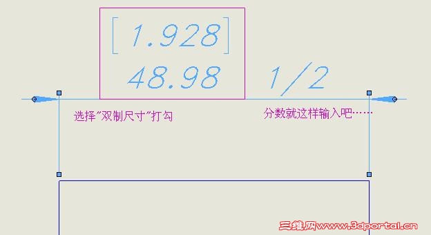

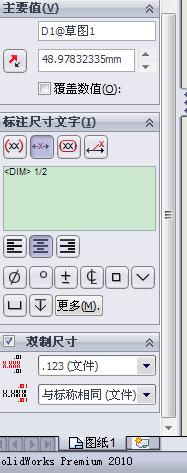

发表于 2011-6-26 10:10:09 | 显示全部楼层 来自: 中国陕西西安
如果想同时输入公制和英制的话,就把“双制尺寸”前打勾吧。
2 r/ T& e) l3 q1 ^2 T分数就直接输入1 / 2

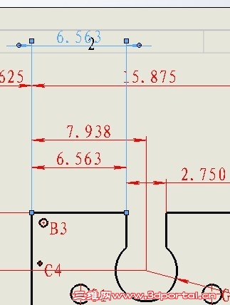

发表于 2012-10-7 21:50:35 | 显示全部楼层 来自: 阿曼
本帖最后由 youch 于 2012-10-7 22:08 编辑 0 C/ Y- d8 D% K7 X3 ^0 ^
0 n' N( |+ b/ R2 _7 K+ W  b/ i是在---文档属性---单位---中,长度的单位选---英寸---将英寸的小数选---无---,分数一栏---输入2 或其他,然后,在---文档属性---尺寸--中,---分数显示---中,选择显示样式。然后在工程图中的尺寸编辑树中,点击---其它---把---覆盖单位---打勾勾,在---长度单位---中选---英寸---,再选择---分数,---分母---改成你想要的分母,然后就OK,OK,哈哈。4 l+ D8 {% i! m5 x
# m" Y4 i4 y9 H' N& J% N! P看不明白的见下面的帖子中的图5 f; ?( a3 S& ^! Y
solidworks中尺寸标注成分数形式的方法
' X/ y+ l' R$ D4 ]http://www.3dportal.cn/discuz/forum.php?mod=viewthread&tid=1171431&fromuid=485362
