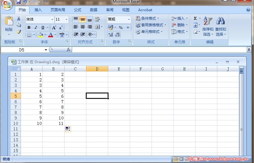

如图所示:我随便做了个excel想插入到CAD图中,请问怎么修改插入后的小数点后面的位数???
0 p3 _7 L/ }' ~( j) {高手请指教!
" S- Y" I. V: O6 X4 u- p9 z谢谢!!!

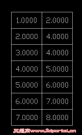

在“格式”-“单位”里面设置精度。

直接选中表,然后贴进来不可以吗?我都是这样用的.贴的时候不要关闭EXCEL就好了.
发表于 2011-8-7 23:58:53 | 显示全部楼层 来自: 中国湖南娄底
如果是OLE方式插入的,双击就可以在EXCEL中打开,再设置单元格数字的格式就搞定了。

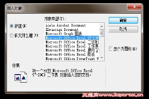

1、点插入对象,选excel格式,如下图:

- e  w( e  s( Y6 W! u3 e8 ~2、直接在excel输入即可,如下图:; O) E% b5 j, I& T2 _, O3 o
2 L, k4 C1 z+ k* w  j2 G, f3、完成,如下图:
