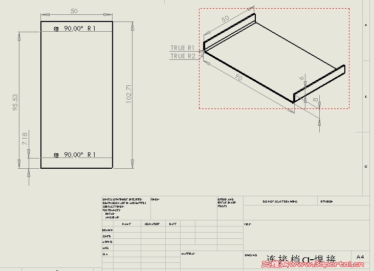

我想问问各位高人,我这个工程图符合要求吗?能用于生产吗?

标注箭头好难看,能适合工厂用图就行了,还有展开图标注你标折弯线,那是相当不对的,标注展开长度就行了!别的没有什么。

要清楚自己做的是设计零件图还是生产工艺图。

多厚的板?

展开有外形尺寸就行,模型弄个2视图,就是折弯的外形尺寸。一般都不在三维图上标尺寸
