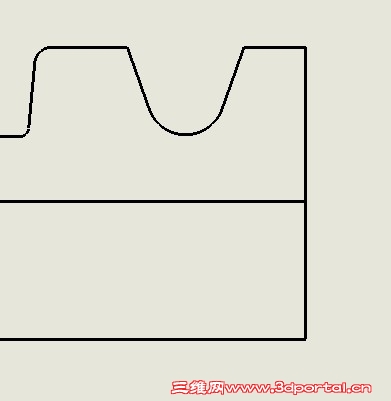

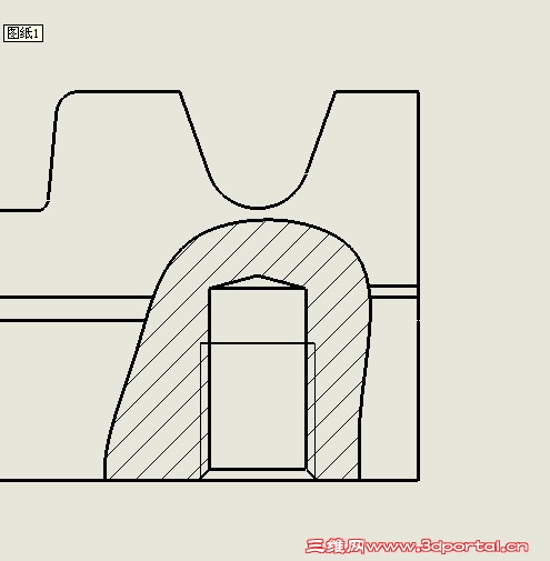

3 F; e8 m# z  Y7 r4 z我原本隐藏掉的轮廓线再进行断开的剖视图之后却又重新出现了,并且我想再隐藏也隐藏不了了,请问有哪位知道怎么弄的,谢谢了

直接删除掉那条线试试,
 楼主| 发表于 2011-6-22 16:07:37 | 显示全部楼层 来自: 中国上海
2# 315186034
" J; G2 X0 h, g( d( ~+ {轮廓线是删不掉的,一删整个视图都删了
发表于 2011-6-22 17:13:29 | 显示全部楼层 来自: 中国广东深圳
没见过。
# O  I7 B# k" |# Z& g; E是不是显示的问题?关掉再打开试试。
发表于 2011-6-22 17:20:36 | 显示全部楼层 来自: 中国广东东莞
; i4 S3 h) |: ?# I+ g/ `* c& F& {" x5 e9 @3 {
3# srj36377
2 B( N( _& r  Z( L8 e0 d% L4 V! Y' s0 H: A' [: r: I, {% }
' q" l% V7 `7 P( L) s" S
重新启动一下看看

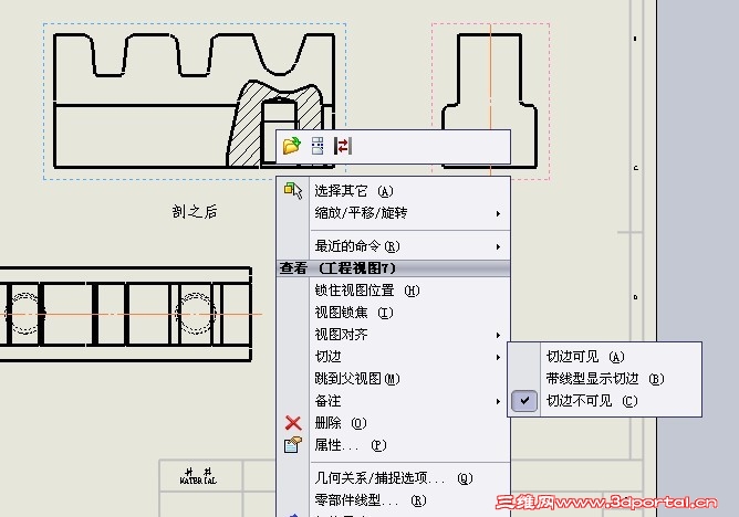

发表于 2011-6-23 11:30:11 | 显示全部楼层 来自: 中国江苏苏州
如图所示, 选择视图,右键选择切边不可见即可
chenjun520601 + 3 技术讨论
 楼主| 发表于 2011-6-23 13:44:55 | 显示全部楼层 来自: 中国上海
8# dongjinnian ' P, X1 ~& N) P# [; ?. H7 X
非常 感谢你!
