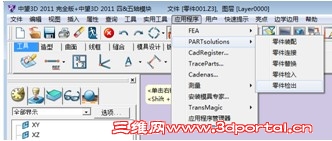

+ l. y+ h% e2 ^* ~, [7 t1 u$ l1、打开中望3D2011之后,任意打开一个零件,进入中望3D的编辑界面之后,在下拉菜单“应用程序”下面找到“PartSolutions”子菜单,然后它会弹出右边菜单,如下图(图一)所示,在这我们可以直接调用零件来做装配工作,有关PartSolutions检入、检出功能以后有机会再与大家进行分享,今天我们主要来看一下零件装配调用。

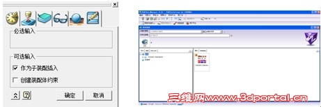

2、选择上图中“零件装配”后,它会弹出如下图(图二)所示的选择界面,我们按照默认的来做一个选择,这时,我们只需点击确定就可以进入(图三)操作界面。* [; @6 f6 J* d5 {* t

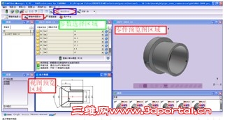

4、选择好你所需要零件类型下面的零件文件后如上图(图三),直接双击(绿框)零件就可以强出如下图(图五)所示的技术数据信息以及它的参数设置的选择,右上角也可以看到3D的预览图。
! o6 n. H/ v! A& c/ r- \! s, \0 q5 }0 r
3 {  o& ?6 {( C  k8 S8 Z
图五
- Z% ^( n9 O& F' e$ j6 X
5、选择好所需要的参数后,此时,我们就如上图(图四)找到 输出到CAD.jpg (输出到CAD,点击它即可完成零件的调用,此时在中望3D的编辑器中完成零件的调用。

6、对于刚刚调用过来的图库文件,我们只需要在我们打开的零件以及图库文件中利用中望3D里面的装配功能来操作就能完成所需要的设计操作,如果在调用图库文件时,就需要直接来装配的话,我们在(图二)时,把“创建装配体约束”勾上即在结束时,会自动调用约束关系功能的操作界面。、

7、如果在调用图库时,发现调用的图库的尺寸不对,或者调用时,误操作的情况时,我们只需要利用(图一)当中的‘零件替换’功能,选择该命令后,它会让我们先选择需要替换的零件,我们把误选择的零件选中后直接鼠标中键确定,它会弹了PARTdataMANAGET 9.02这个管理器,我们此时按照前面所讲的零件调用方法来选择正确的零件完成我们所需要的库文件。
