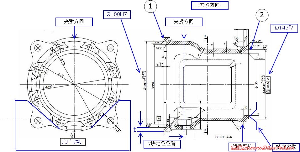

现有一零件及夹具设计示意图有如附图,材料HT250安排工艺如下1.以90度V块定位,上面夹紧,145f7端面定位,车180H7端面2.以180H7内孔,4块90度分布胀块定位,车削145f7端面3.加工各分布孔及攻牙现担心如下问题:1.夹具设计是否合理,因担心毛坯外圆影响而造成壁厚t不均匀(这是不被允许的)2.工序二精度同心度0.05A无法确保。因为比较急,可能要马上开始 作业了,以上还请各位师傅指教,先在这里谢谢了 27_32228_19e56ad621cbacd.jpg

你以V型定位肯定会出现壁厚不均匀的,再一个你的夹紧也好像也不行,你的夹紧部位比较薄弱,考虑一下端面压紧,在法兰处会好一些

1  划线:在两端分别按壁厚找中心,并划互相垂直二中心线,划出通过二中心线的二垂面与外壁的交线。
# r) ?* F* l5 P! C% @- ^2  用四爪卡盘夹小端,按中心面与外壁交线找正。
% ?' \* \  ?4 t4 K* ~! v3  车φ180H7内孔及端面。
6 p2 F' ^  \$ B3 }; G" f  e1 t4  车一芯板止口与φ180H7内孔相配合,调头装夹并用螺栓紧固。
0 X* y; x  q0 G; X; J5  车φ145f7外圆及端面。

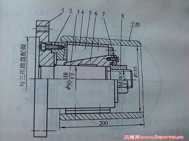

数量比较大,想通过夹具自动找中心的方式,有一方案,找了好几天了,本来想中午传上来的,无奈没带手册现在放上来,各位给看看可行不,另外2L说的CAD档我没有,只有图片的,因为一些原因,不太方便上传,请谅解

另外因为工件悬伸的问题想改成靠尾座顶尖胀紧,使定心更为可靠
