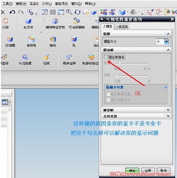

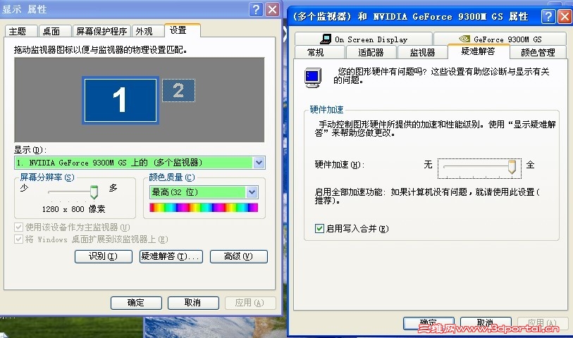

为什么我画的正方体正常,圆柱体却是一个破面,不是一个体呢.5.0版本
发表于 2011-6-23 12:42:09 | 显示全部楼层 来自: 中国山东青岛
% D0 x6 O+ ?9 g& S3 g0 h+ F如果是独显,可升级一下显卡驱动

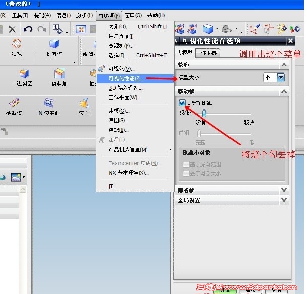

发表于 2011-6-23 15:56:55 | 显示全部楼层 来自: 中国山东日照
* t2 r2 t2 j+ M1 q6 ]2 Z" q( Z+ i8 P) h% o  S8 T; P) v* d
楼上的那种方式会导致显卡的显示性能下降, 正确的方式是 不需要调整显卡的选项 而是在UGNX里面进行 如下设置:
4 B3 @. j# n  J: n3 M) Z& Q3 O! n, \" c9 t% R
点击--选择首选项----可视化性能---定义里面的显示设置---点击确定 OK
 楼主| 发表于 2013-4-4 13:46:50 | 显示全部楼层 来自: 中国江苏常州
时间长了,当时急用,直接把集成卡换成了独立的显卡,OK了
