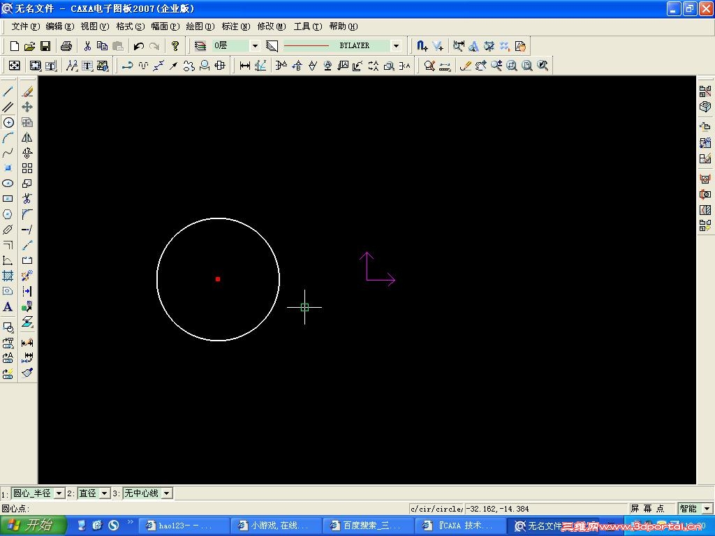

新装的caxa2007,画出圆来,屏幕显示是椭圆,为什么?
 楼主| 发表于 2011-6-23 13:44:49 | 显示全部楼层 来自: 中国河北石家庄
标注是圆,但看起来是椭圆。
发表于 2011-6-23 16:07:29 | 显示全部楼层 来自: 中国四川成都
我同事也遇到过此问题 一般是 显示器分辨率问题 你右键 属性调整一下看看!
发表于 2011-6-23 19:33:08 | 显示全部楼层 来自: 中国浙江宁波
你的显示屏属于宽屏显示器,分辨率调的不对,就是椭圆
发表于 2011-6-23 19:57:11 | 显示全部楼层 来自: 中国广东汕尾
按 重画  一下就可以了& D$ r; p$ \; d+ d& t* V! a8 U" ]. y( U: Y
要想彻底解决就得调分辨率
发表于 2011-6-24 11:48:14 | 显示全部楼层 来自: 中国安徽合肥

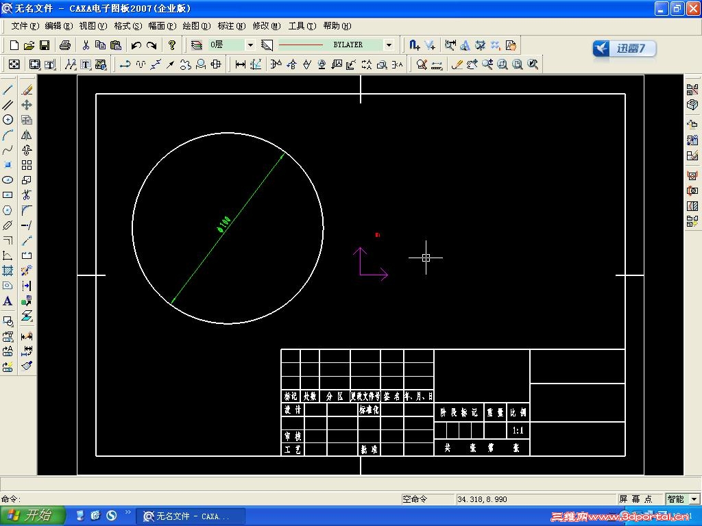

楼主上传的图片在我的机器上看起来并不是椭圆,我们现在基本上许多同行都使用16:10或16:9的液晶显示器。许多人沿用了阴极射线管显示器的使用习惯,随意的修改显示器的分辨率。实际上液晶显示器的显示分辨率是不可以修改的,强制修改就会造成图形显示的失调。无论什么样的液晶显示器只能工作在其标准分辨率下;而刷新率和阴极射线管显示器的用法不同,只要60Hz即可。阴极射线管显示器的刷新率如果低于72Hz就会有闪烁感。

分辨率的问题
发表于 2011-7-1 15:47:57 | 显示全部楼层 来自: 中国北京
调显示器分辨率

画图还是建议用方屏。。。
发表于 2011-7-24 12:29:50 | 显示全部楼层 来自: 中国河北邯郸
那个不影响图纸,你在方屏显示器上打开就是圆了 分辨率问题 调成方屏的就可以了
发表于 2011-7-25 09:27:06 | 显示全部楼层 来自: 中国山东潍坊
你打印一张就知道了。

贵一点,买4:3屏显示器。
