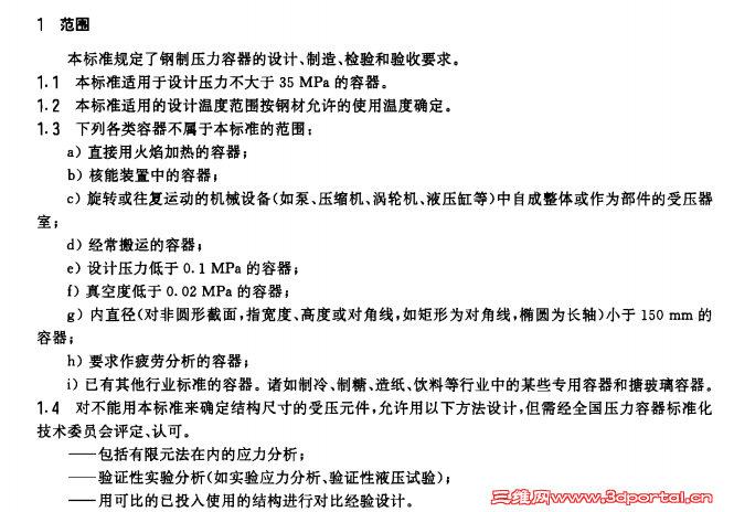

[求助] 弱弱的问一下 什么叫压力容器
发表于 2011-6-23 14:50:49 | 显示全部楼层 |阅读模式 来自: 中国河北石家庄

压力容器,是指盛装气体或者液体,承载一定压力的密闭设备。贮运容器、反应容器、换热容器和分离容器均属压力容器。为了与一般容器(常压容器)相区别,要满足以下要求的才称为压力容器:7 Z: }0 x7 `6 g/ W, E
(1)工作压力(注1)大于或者等于0.1Mpa(工作压力是指压力容器在正常工作情况下,其顶部可能达到的最高压力(表压力)); (不含液体静压力)   ' G5 K1 @$ X' R' u2 R* r
(2)工作压力与容积的乘积大于或者等于2.5MPa-L(容积,是指压力容器的几何容积);
- M+ L3 p2 T& ~  Q) z8 p; S3 N(3)盛装介质为气体、液化气体以及介质最高工作温度高于或者等于其标准沸点的液体.

《特种设备安全监察条例》中这样写的:
4 r, Z2 v. f! S/ u0 T. @1 ~" Z压力容器,是指盛装气体或者液体,承载一定压力的密闭设备,其范围规定为最高工作压力大于或者等于0.1MPa(表压),且压力与容积的乘积大于或者等于2.5MPa•L的气体、液化气体和最高工作温度高于或者等于标准沸点的液体的固定式容器和移动式容器;盛装公称工作压力大于或者等于0.2MPa(表压),且压力与容积的乘积大于或者等于1.0MPa•L的气体、液化气体和标准沸点等于或者低于60℃液体的气瓶;氧舱等。$ o5 d! Y% \) j0 n7 i
等到实际工作中,也就固定的几种了。

广义的说就是承担一定压力的容器,狭义的就是GB150等压力定义范围内的容器
