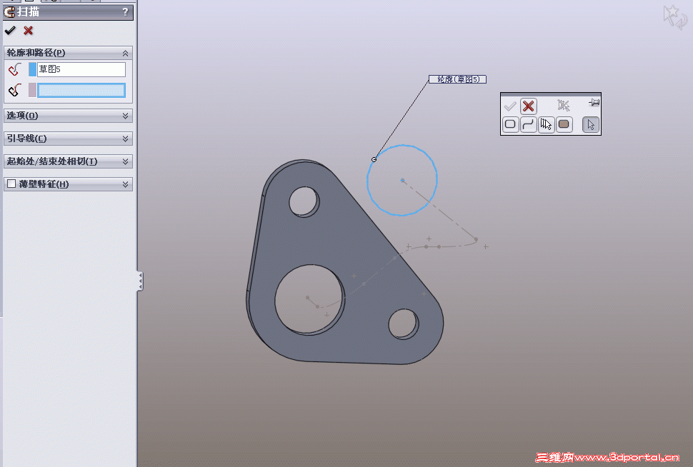

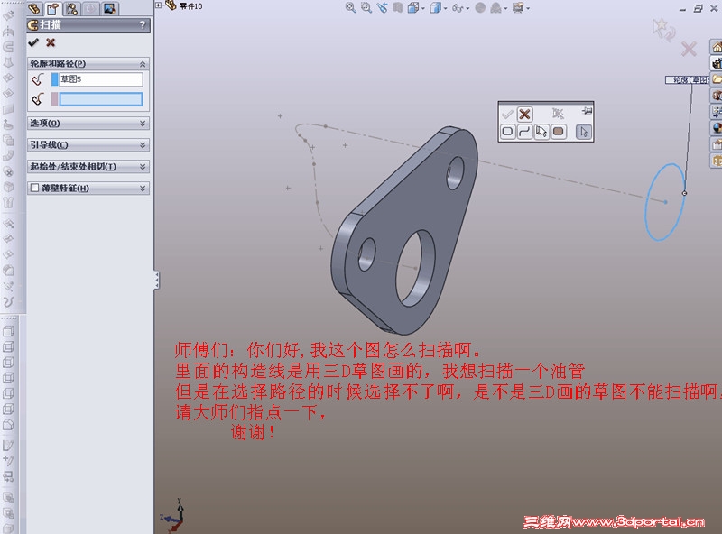

各位大师们你们好:
/ L  s$ x$ [) f% _2 X! G8 u" P我现在画的是一个带有角度的弯管,但是我在用扫描的时候选择不了路径,就是图中那种情况,图中的构造线我是用三D草图画的,不知道是不是三D草图不能扫描啊,我也不知道到底是怎么一回事啦,请大师们帮小弟解决一下,谢谢!

发表于 2011-6-23 15:52:28 | 显示全部楼层 来自: 中国天津
从图中看出,路径草图的线型不对.同时要注意:路径的转弯半径要大于轮廓草图圆的半径.

线型不对是什么意思啊,我是用的构造线画的,也就是虚线,你是不是说轮廓圆太大了啊?但是我设到0.5也扫描不了啊,好像不是路径半径小的原因啊?

1 f" D& X/ g6 j. h: o, R不能用构造线.....必须用实线.......................

哦,知道了,谢谢你了!有机会请你喝茶!嘿嘿!
发表于 2011-6-23 17:41:53 | 显示全部楼层 来自: 中国广东珠海
掃描轮廓太大,路径R角太小。会自相交故不能扫描
发表于 2011-6-23 18:10:14 | 显示全部楼层 来自: 中国广东珠海
已经和自身发生干涉了,你将圆的大小改小试试,改到0.1看看
发表于 2011-7-2 23:13:50 | 显示全部楼层 来自: 中国广东汕头
2007以后就不管轨迹的半径了,就是相交直线,直角都能扫描。
