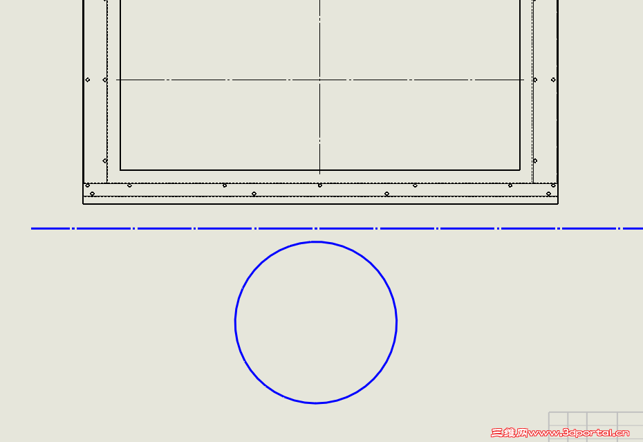

) N+ i, r0 I. ^8 ~9 \- w; K2 @% ~  j6 p在工程图里,有时要追加画线性,但是,跟视图的线宽,颜色不一样!
# ~+ ]8 c& }. v; j$ `如何自动定义到模板里去?不用去一个一个的改.

! K5 M+ z! ~% b; O我觉得楼主对于SW非常精通啊,这个应该不是问题.
3 ^' R6 ]4 R( d6 n. D1 Q少量的线条可以手动改线宽和颜色就行啊., P7 x. o/ o2 @* w5 K
如果是固定的,或者量大的话可以直接定义到工程图模板中.

第一、建立需要的图层;3 J) a7 P% {. j/ T
第二、在选项里设置好默认的线型、粗细和颜色;
1 R# Q" y! R! r* S/ J# S第三、添加时先选图层,再添加即可。
