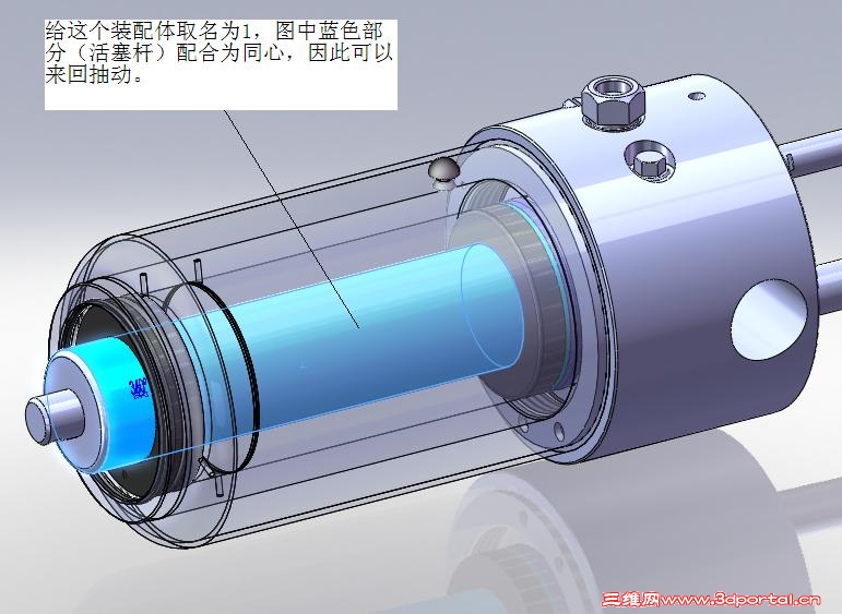

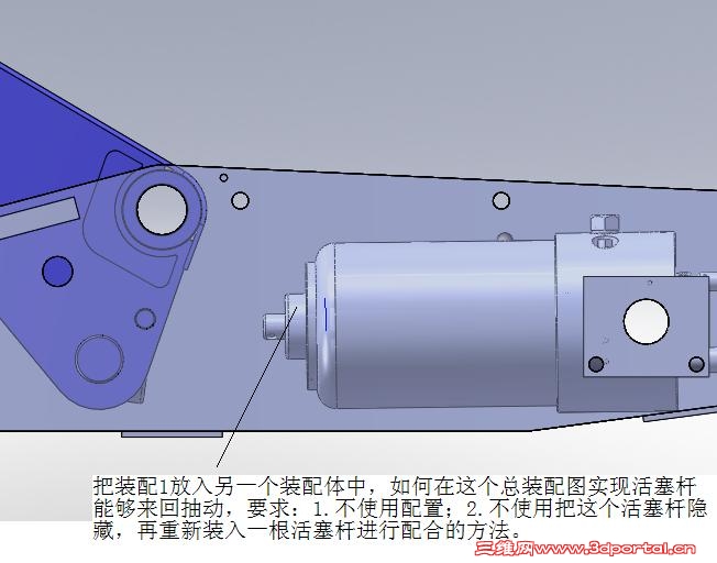

如图。。。
发表于 2011-6-24 08:43:48 | 显示全部楼层 来自: 中国山东烟台
; R8 c, g+ x# @! |8 L1 g" J- o" C. c& i
楼主的意思是目前蓝色的活塞被挡住了吗??5 B/ Z* p- \( I2 _) J8 b; c8 l
9 _& }" K8 x. t, w2 T) D1 B5 H另外楼主是搞挖掘机的吧?
 楼主| 发表于 2011-6-24 08:45:02 | 显示全部楼层 来自: 中国浙江杭州
不是的。我是做液压产品设计的。和挖掘机同一个道理,也要用到液压

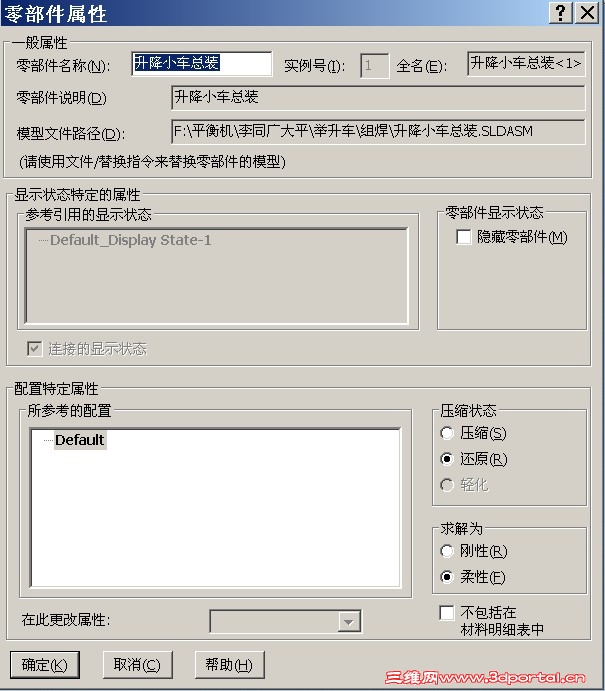

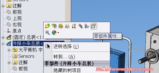

这个可以的呀,在新的装配体里点击其属性,在“求解为”栏目下把“刚性”;“柔性”勾选为“柔性”确定保存就可以了。
 楼主| 发表于 2011-6-24 08:50:56 | 显示全部楼层 来自: 中国浙江杭州
啊。。我去试试,这个我好像以前碰到过,就是不知道是什么意思。。。
 楼主| 发表于 2011-6-24 08:57:46 | 显示全部楼层 来自: 中国浙江杭州
谢谢5楼,问题解决了。谢谢大家
