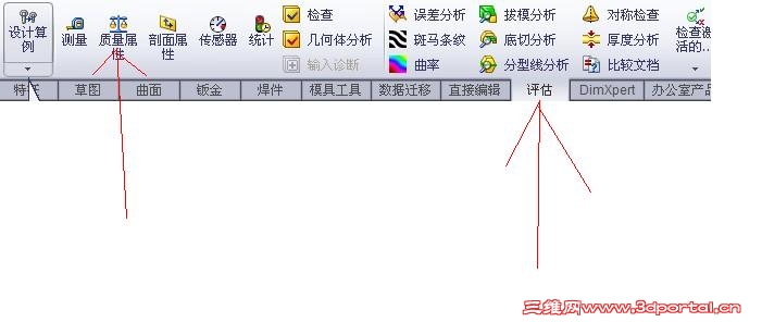

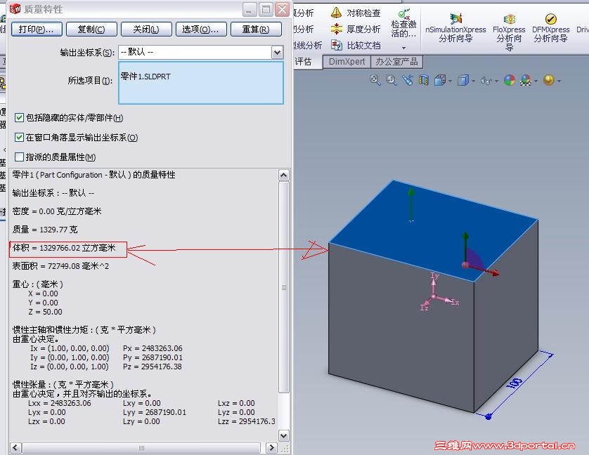

1# 447867176 6 q, I9 ?3 {7 t  {0 r1 v5 w
在SW的评估工具条内有个质量属性,点击工件后点击质量属性即可……
