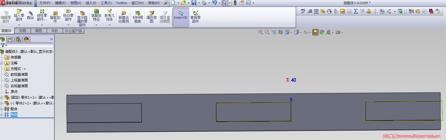

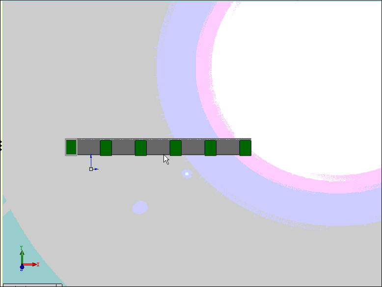

SW能不能根据底板的总长度调节,自动的计算出底板上面小腹板的数量,及阵列的尺寸。/ L' {. D; I2 Y* |4 `
发表于 2011-6-24 12:38:31 | 显示全部楼层 来自: 中国广东韶关
你的问题本身有误,要么数量自动变化,要么尺寸自动变化,不能同时自动变化!腹板的间距是否固定,如果固定,底板尺寸变化时,数量自然确定,尺寸(间距已固定)如何能变化呢?如果间距不固定,将等分底板,如果间距、数量均不固定,按照什么原则等分?

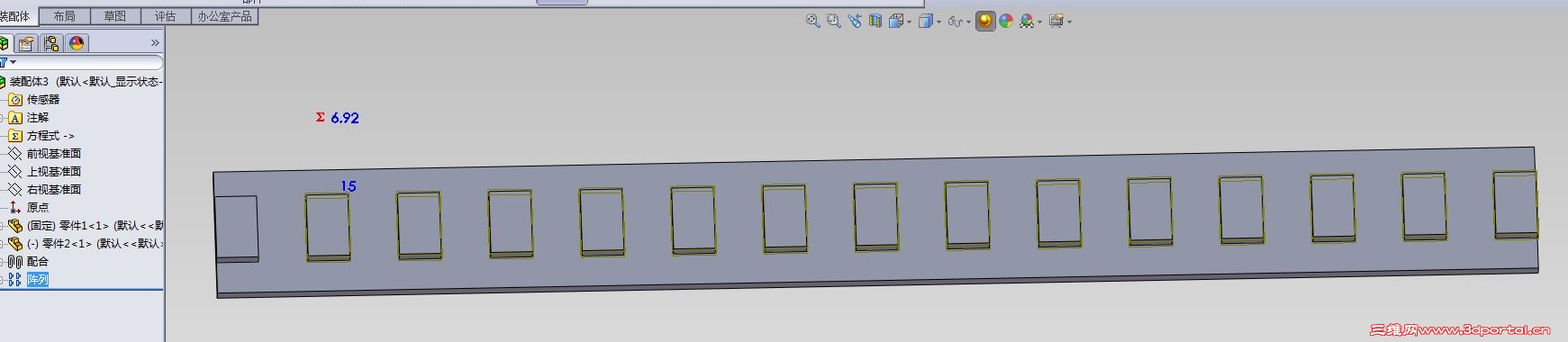

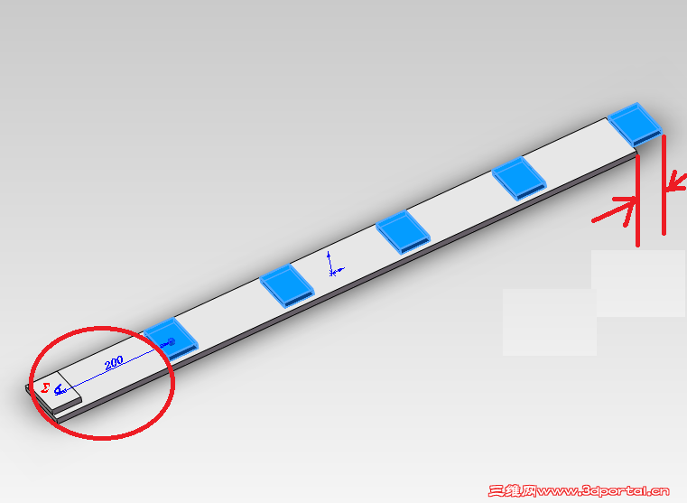

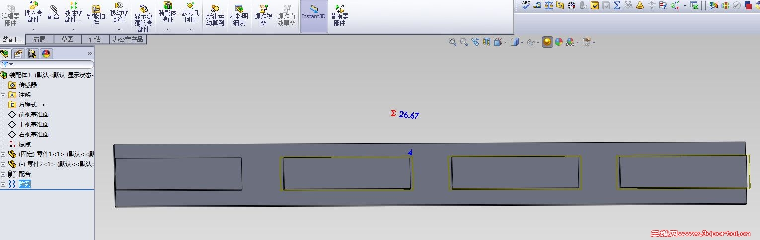

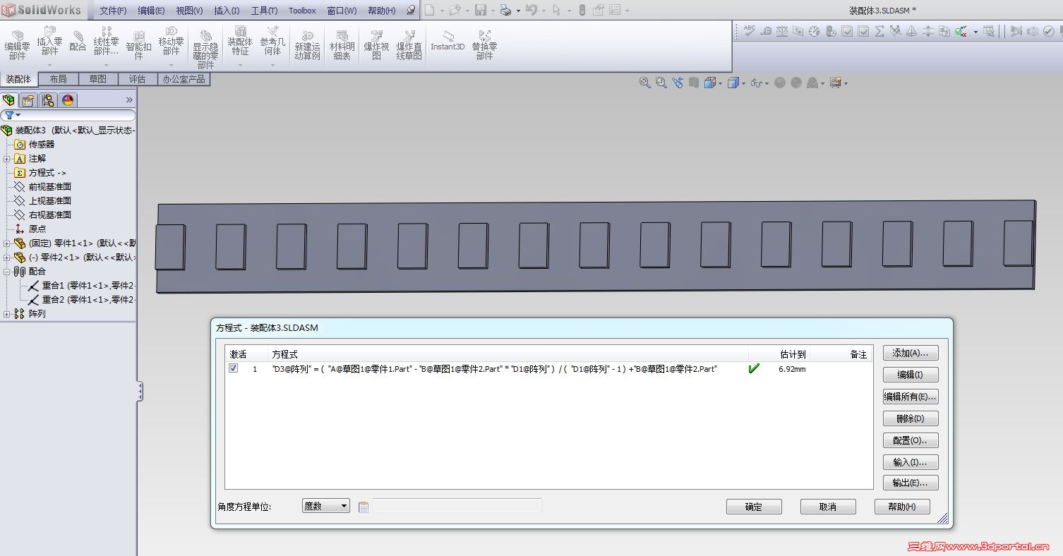

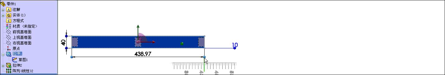

发表于 2011-6-24 13:00:35 | 显示全部楼层 来自: 日本
本帖最后由 hongwei_1987jp 于 2011-6-24 13:20 编辑 % j: k( `! r, i' o6 d
6 k& |0 P7 P/ ^3 \# L
可以设定方程式来达到你的目的,底板的长度一定,小阵列板/数量/间距可以自己更改+ |& L2 v* Z/ N% [7 x% }3 F
4 m% {6 v$ B+ f+ a 捕获.JPG ; J% t$ \( h1 _/ \
/ c" q/ D0 Q. |: l8 o2 S
! T' E! e2 B- V
' v2 w, F# a! n) ?. p' s  K1 d/ l; K1 T: `4 a! I% S$ D
& [! r* \$ n2 h2 } 捕获3.JPG 1 d8 [) r0 A. |, Q% O; ?/ H+ h
 楼主| 发表于 2011-6-24 15:46:31 | 显示全部楼层 来自: 中国山东济南
谢谢二楼的帮助,SW方程式能不能向excel那样加入一些函数,让他在某个间距范围内(例如excel-if函数)自动计算出数量,再等分间隔。

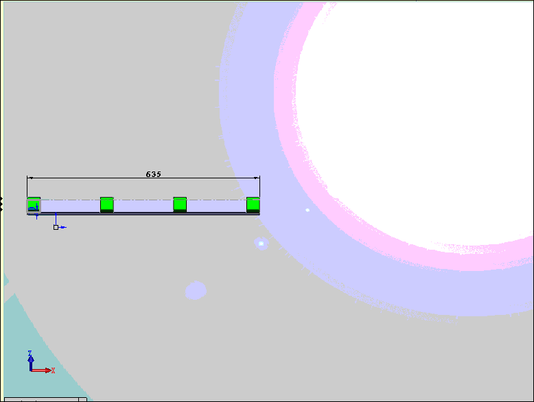

发表于 2011-6-24 16:06:45 | 显示全部楼层 来自: 中国上海
本帖最后由 w_hs1 于 2011-6-24 16:23 编辑 / R$ r2 h  A1 l3 S# P
4 g# E2 d: G' p$ j, S5 ySWJINGLING 发表于 2011-6-24 15:46 http://www.3dportal.cn/discuz/images/common/back.gif
, [" _% c/ e$ Z: M: N( D楼主的结论完全错误,在SW的方程式中是可以加入条件函数的,只是楼主的题目叫别人无法处理,所以没有完全达到楼主想要的结果。1 u- a) o3 U2 z6 S3 {3 D
# ^2 k! E% U8 v6 I) i; M
如果要求阵列数量与间距都能变化,而不加其它任何控制要求,那就成了不定方程。
1 F: D: d  k# n* j7 G+ d3 G' m4 H# k: L  l9 x
如果改成底板总长度不小于(200+腹板跨百度),当总长变化时腹板的间距不小于200,如何阵列腹板使布置的腹板数最多(或者使腹板间距最小)。一定会有很多朋友给出满足要求的结果。) L# c: d/ o! P8 W* ?6 S, j# o, S
 楼主| 发表于 2011-6-24 16:50:18 | 显示全部楼层 来自: 中国山东济南
楼上老师能不能给个教程或者发个零件。。。。学习学习
发表于 2011-6-24 17:37:11 | 显示全部楼层 来自: 中国上海
楼上老师能不能给个教程或者发个零件。。。。学习学习) `# y9 b3 u2 i/ v. ?
SWJINGLING 发表于 2011-6-24 16:50 http://www.3dportal.cn/discuz/images/common/back.gif
/ R4 n( D* u' V( ?# b- _# K9 B我不是高手,但是此处其实很简单,也不必用到楼主说的条件函数。
) B' `3 N4 k& i7 T; B0 L& f; j+ l( ~0 n/ f( I' j* |0 M+ j
假如总长为L,腹板宽度为B,阵列数为n,间隔为T
; O9 Q# ~' {6 p4 X3 bn=int((L-B)/200)+1
2 F( `% O. B, u0 u" Z! ZT=(L-B)/(n-1)
