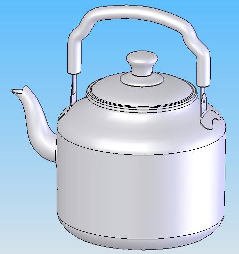

发表于 2006-3-6 14:53:59 | 显示全部楼层 |阅读模式 来自: 中国河南郑州

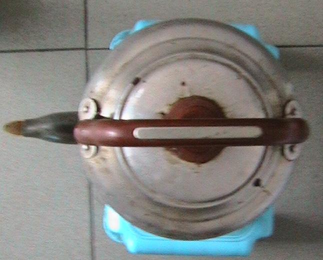

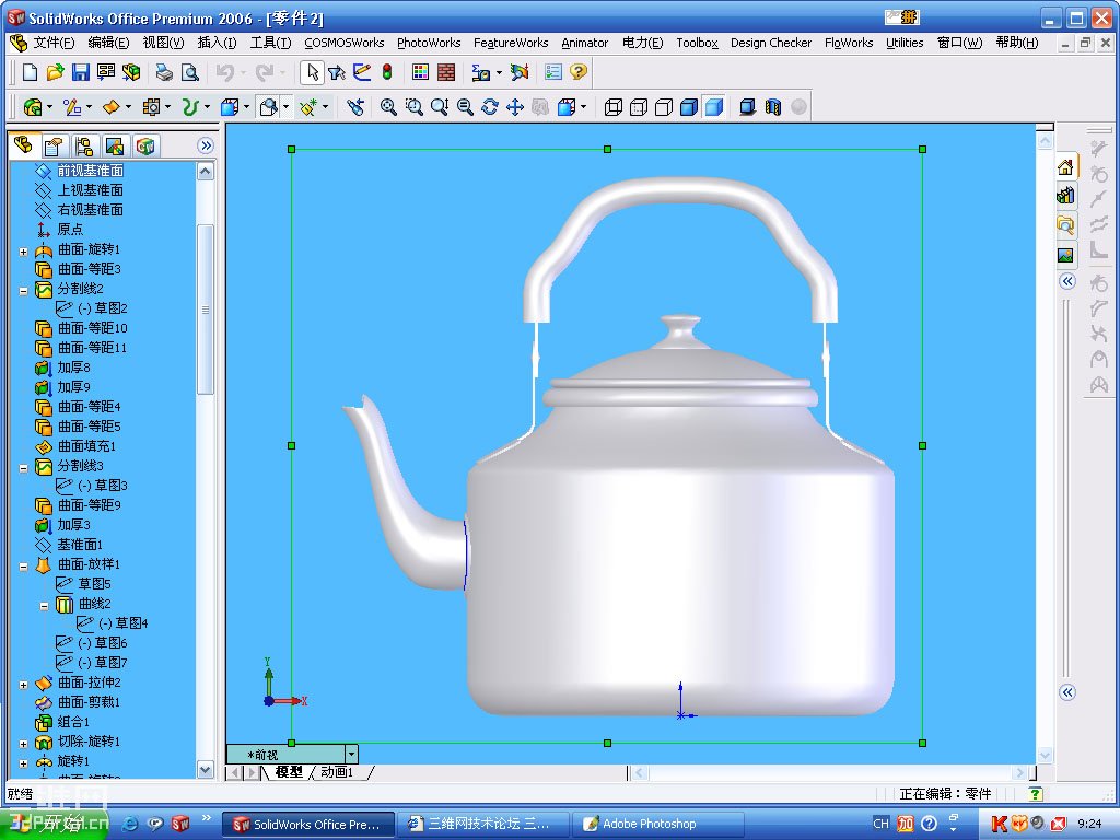

我去年学曲面的时候,作了一个水壶,现在拿来作为练习题,有兴趣的可以做一下,按要求作出来的,加10分
# y4 f& ~/ }1 M) f3 n主视图
 楼主| 发表于 2006-3-6 14:55:47 | 显示全部楼层 来自: 中国河南郑州
左视图,和我做的图形

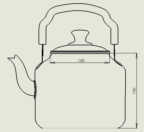

 楼主| 发表于 2006-3-6 14:57:40 | 显示全部楼层 来自: 中国河南郑州
主要尺寸如下图所示:

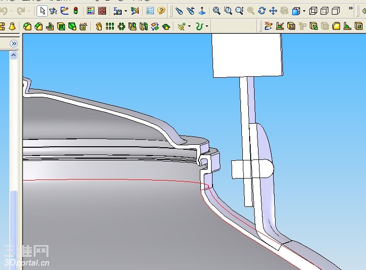

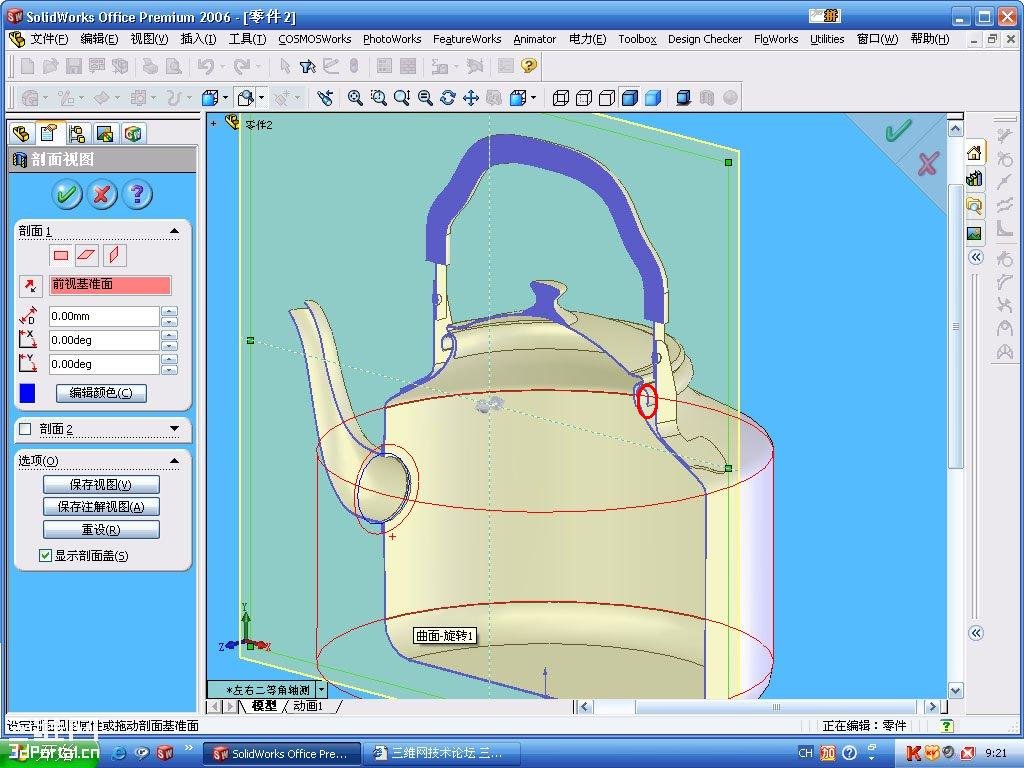

 楼主| 发表于 2006-3-6 14:59:11 | 显示全部楼层 来自: 中国河南郑州

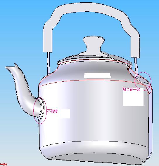

剖视结构如下图所示:注意水壶嘴和把手与壶身连接处的要求
 楼主| 发表于 2006-3-6 15:01:55 | 显示全部楼层 来自: 中国河南郑州
壶身要求做到G1连续
 楼主| 发表于 2006-3-6 15:10:41 | 显示全部楼层 来自: 中国河南郑州
还有细节部位如下图所示:
 楼主| 发表于 2006-3-6 15:12:19 | 显示全部楼层 来自: 中国河南郑州
零件,装配体都行,使用所给图片建模,根据做的逼真度加分!0 I3 b. F3 j2 J2 F
呵呵,有难度哟4 X, p+ m$ H: P: p: |# d0 R2 R
9 h5 l7 J7 u9 T/ z5 a[ 本帖最后由 tianma_liu 于 2006-3-6 15:14 编辑 ]

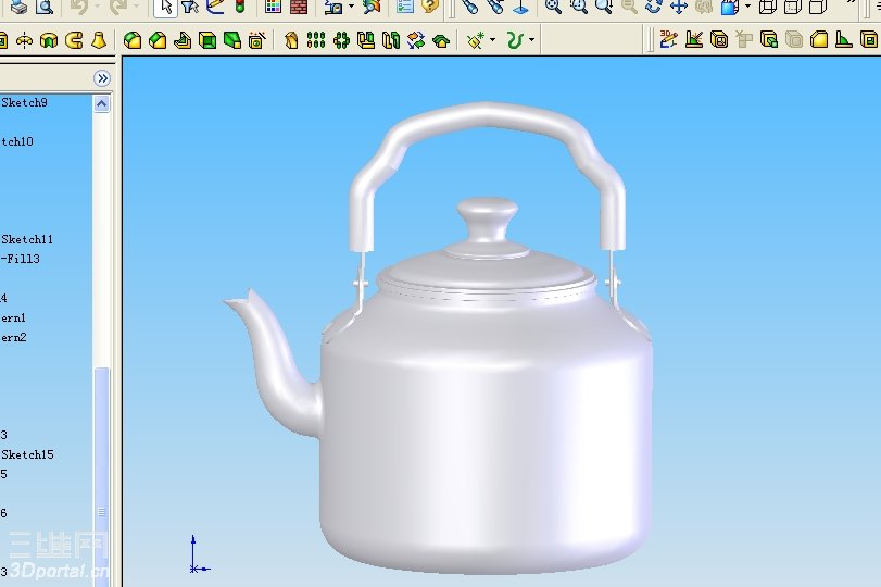

发表于 2006-3-6 17:41:25 | 显示全部楼层 来自: 中国河南郑州
我做了一个,,,,,,,,,,,,,

 楼主| 发表于 2006-3-7 09:24:46 | 显示全部楼层 来自: 中国河南郑州
整体做得不错,部分细节有待提高!

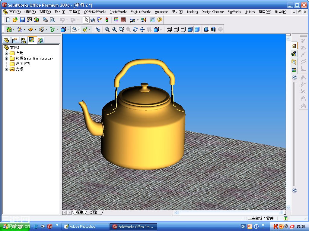

发表于 2006-3-23 09:35:35 | 显示全部楼层 来自: 中国河北唐山
请指点下我作的,作的不好
参与人数 1三维币 +8 收起 理由
tianma_liu + 8 加分鼓励

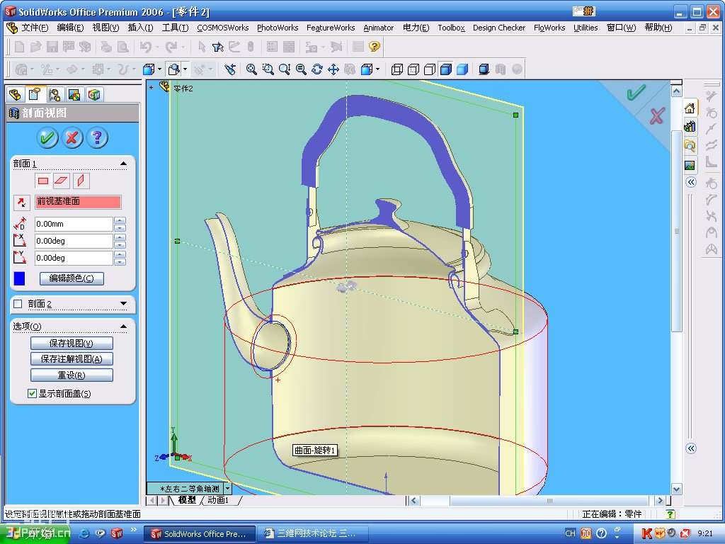

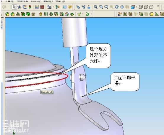

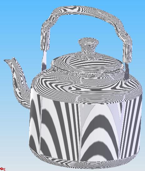

发表于 2006-3-23 09:36:57 | 显示全部楼层 来自: 中国河北唐山
还有一张斑马线的。。。。。。
 楼主| 发表于 2006-3-23 11:32:45 | 显示全部楼层 来自: 中国河南郑州
楼上整体作的挺好的,有两个方面的细节不大好,壶口的地方,壶嘴的地方
+ {. {. q9 |# Z另外,壶身本身按照图片应该有点锥度!
' a! N( X( Q" u. |" d鼓励一下
2 }5 U4 T) T7 a& s2 b2 s/ _' L( S" S) j" s3 I$ N' S, s+ [2 i4 C/ V5 O. Q
[ 本帖最后由 tianma_liu 于 2006-3-23 11:40 编辑 ]

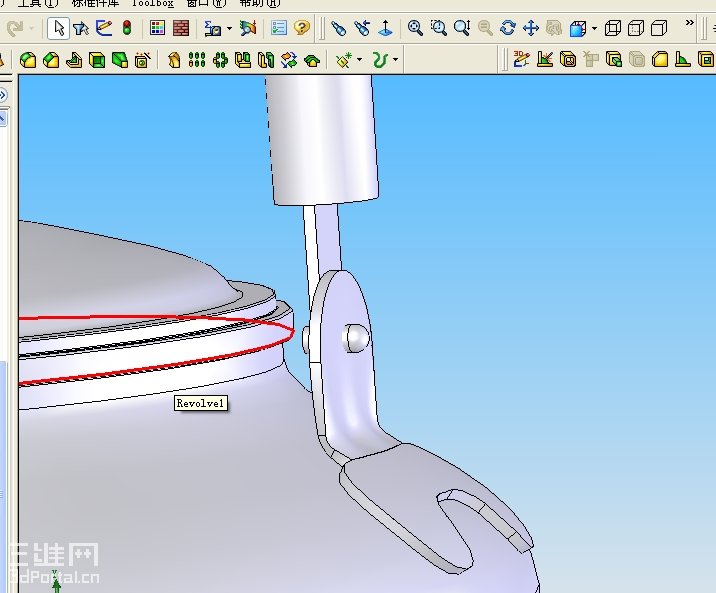

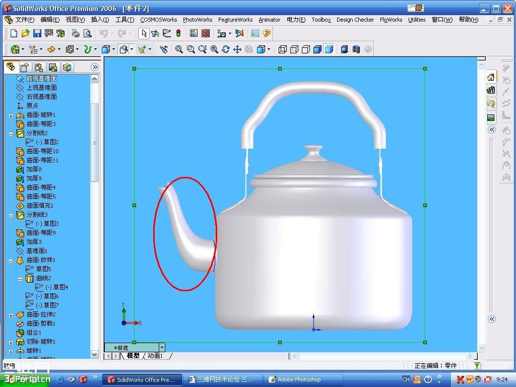

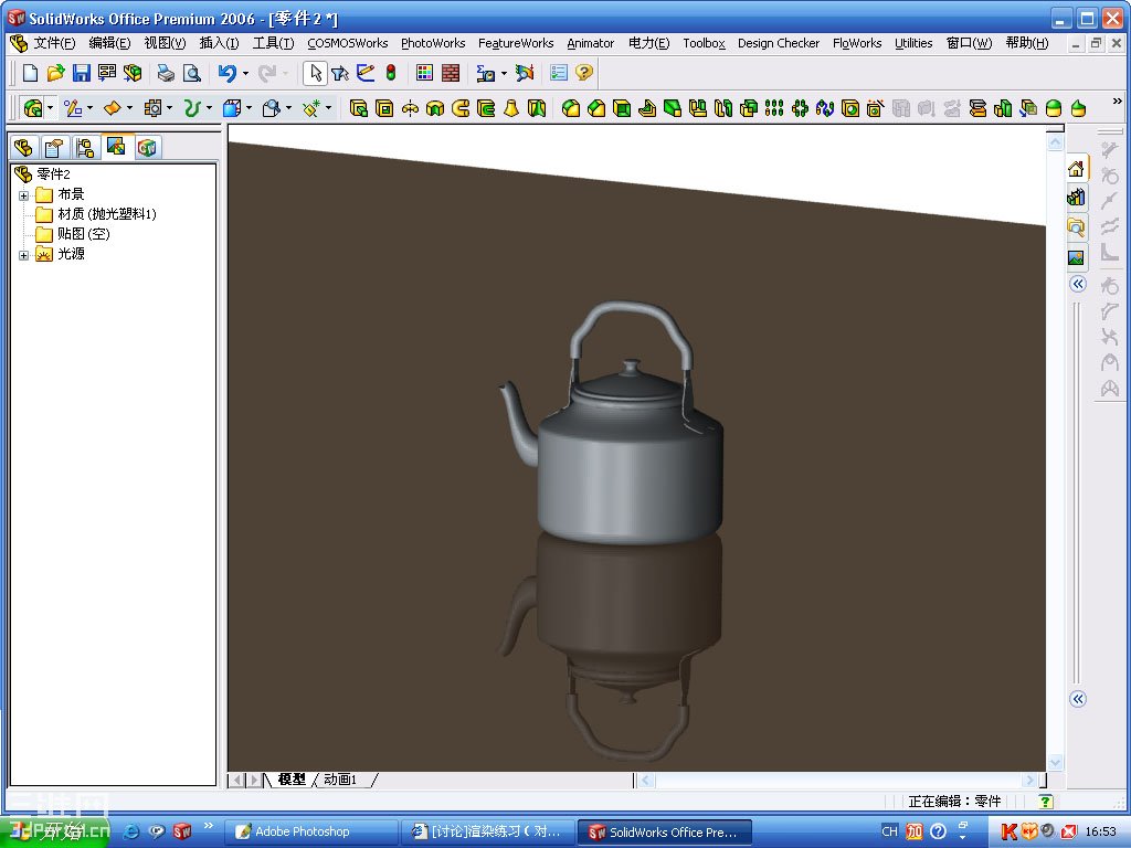

发表于 2006-3-23 16:06:32 | 显示全部楼层 来自: 中国河北唐山
谁能帮我,我渲染后退回不到零件的编辑状态了
发表于 2006-3-24 07:55:44 | 显示全部楼层 来自: 中国河北唐山
在加两张渲染的,大家多多提意见啊
