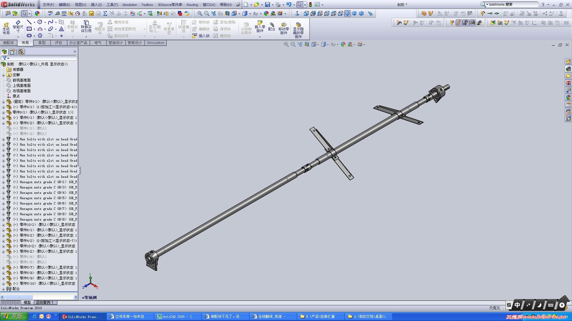

不知怎么搞的,装配体看不见了,零件没有压缩也没有隐藏,按F键,双击中键也不行,请各位老大帮忙,装配体在附件里

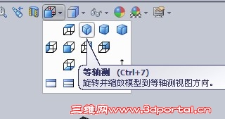

看看这样行不行??, b$ y2 s( v: L( I: I. E3 N

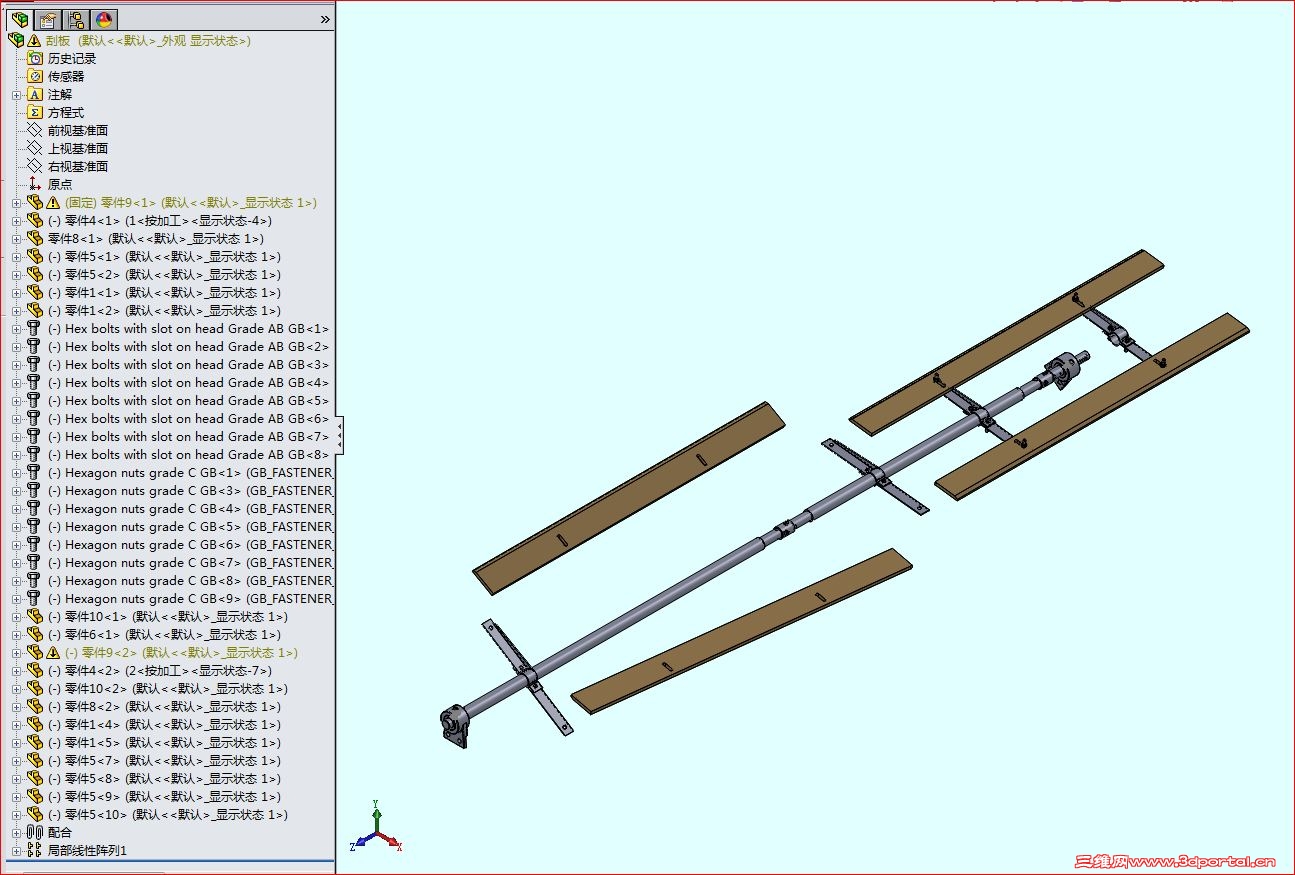

/ b2 u  a& ]4 e5 i& Q. B7 N4 e 12.JPG 你孤立任何一个零件,退出来就好了

* m0 Y& L1 e( ~/ ], L) o% H谢谢,不过还有零件没有显示出来
发表于 2011-6-25 19:07:36 | 显示全部楼层 来自: 中国江苏
问题出在零件5上,楼主最好把零件5按装配关系重新装配好。现在是零件5在无限远处装配体当然是看不见了。

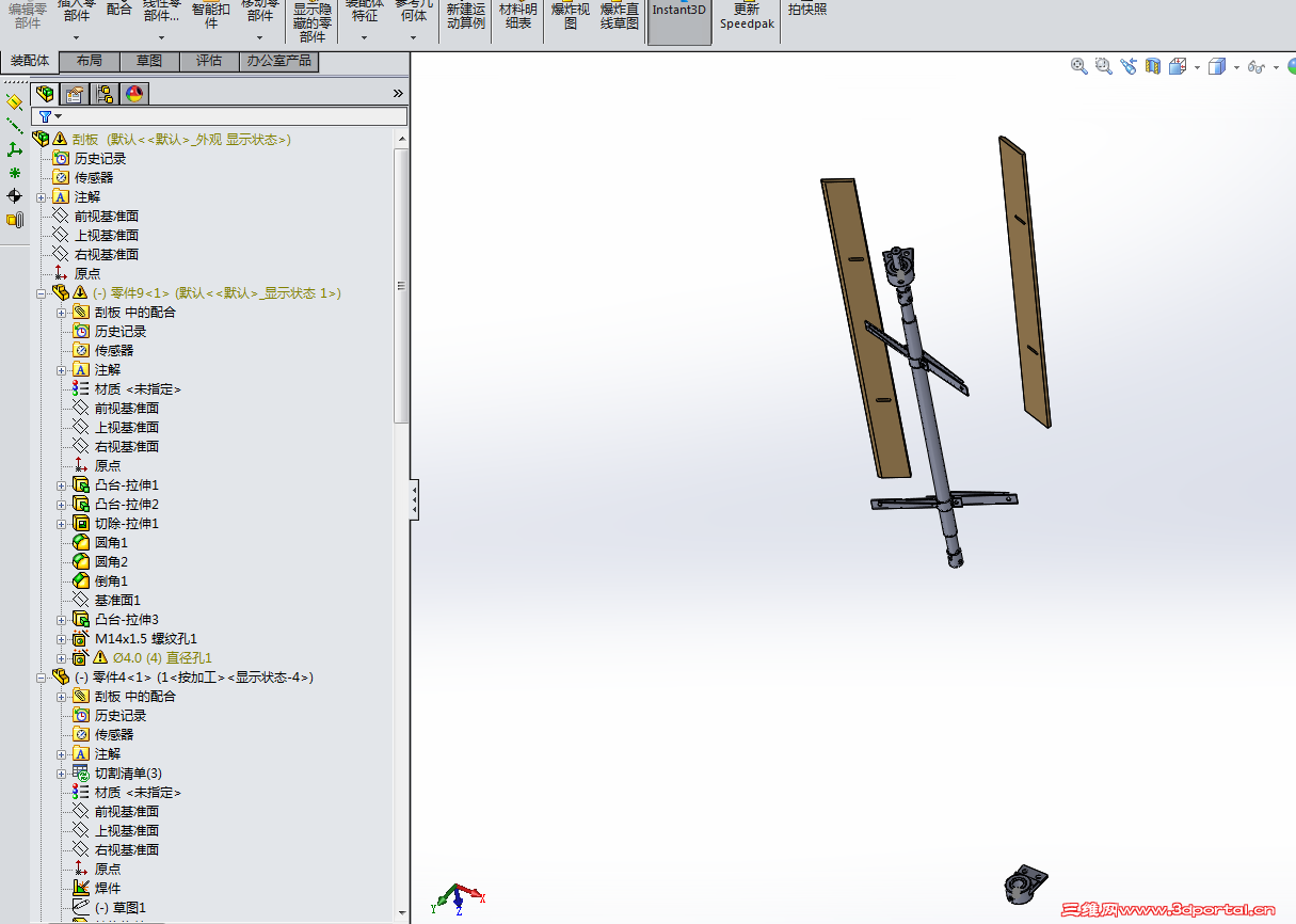

7楼说的对,根据7楼的思路 将零件5与零件4贴合就可以出来http://C:\\Users\\Administrator\\Desktop\\11
发表于 2016-6-1 15:45:23 | 显示全部楼层 来自: 中国浙江杭州
如图所示,的贴合
