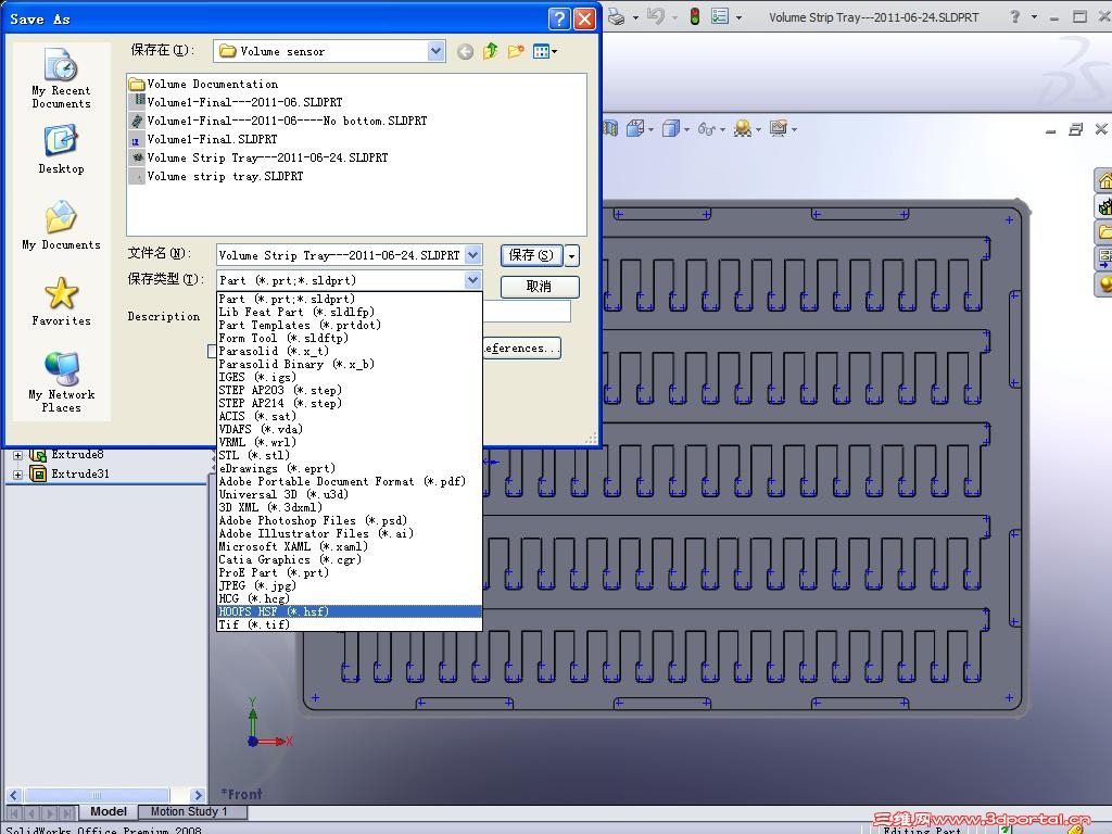

求助, 3D SW图纸,转化成CAD格式,尺寸1:1,方向和其他不变' x* w6 l4 L; A# S
* D9 `7 m, z% E! q; O
看我的截图,怎么没有.DWG格式呢?/ T+ H! W* D  C, \* p
$ h& {$ V; t4 @3 s% t# C( q我强制修改名字成.DWG格式后,无法打开.
, k+ K' I. s" D
9 [. V) B. k8 p# v" h" |求救!!

兄弟,不是这么转的,你得先在SW里投影成工程图,然后在工程图得另保存里才可以保存成DWG格式。

怎么样在SW里投影成工程图??????????谢谢啊
发表于 2011-6-25 14:08:54 | 显示全部楼层 来自: 中国安徽蚌埠
打开工程图模板,然后把你的3D图投影放置到工程图内,在另存为DWG格式即可……

非常感谢...搞定
