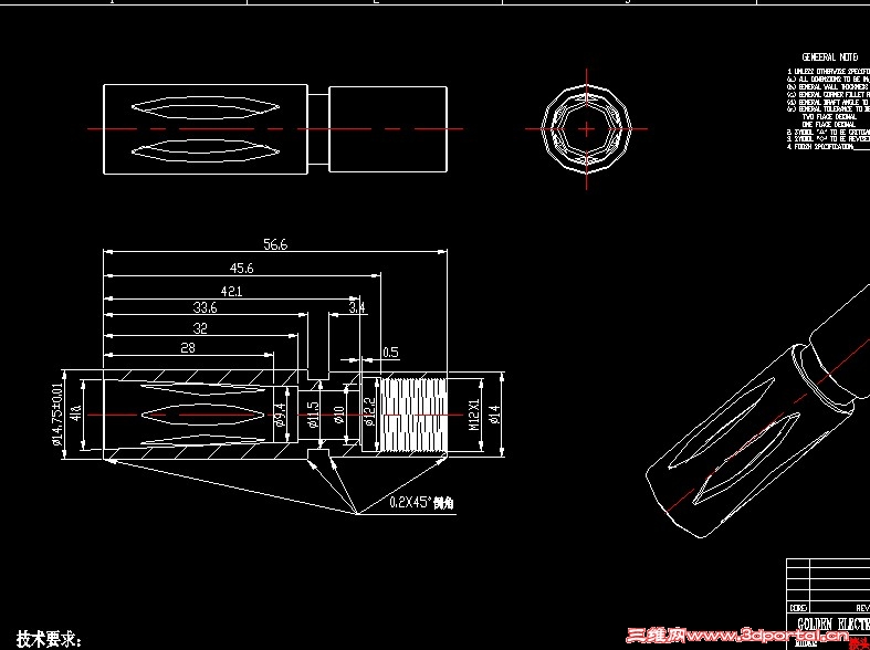

& c# a. s! o8 O; l- r" N8 k) H  ^一个工件上有6个椭圆形孔,总共有几千个工件,要如何加工?

此工件可用模具加工出来后,再加工外圆内孔和螺纹。

缺少尺寸等精度要求;3 a% y9 u/ E) `# D, O+ d, z0 @
可以专用铣刀加工。

定了一把双角铣刀,

数控铣也行,弄个分度盘夹具

成形铣刀 和分度的工装

夹在铣床的分度头上,图纸要求尺寸磨一把圆弧铣刀,试切削进刀至一定深度,量各处尺寸看是否合乎要求,合格后记下进刀深度,之后各齿均按此深度加工即成。

线切割加工
