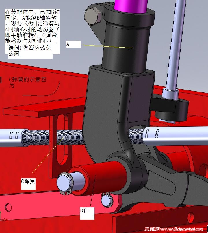

发表于 2011-6-25 09:19:34 | 显示全部楼层 |阅读模式 来自: 中国浙江杭州

发表于 2011-6-25 11:22:38 | 显示全部楼层 来自: 中国浙江金华
这是弹簧么?难道是我眼花了?
 楼主| 发表于 2011-6-25 12:38:33 | 显示全部楼层 来自: 中国浙江杭州
回3楼的。这是个组合件,是由三根弹簧正反绕一起的。。。所以确实是个弹簧。。。
发表于 2011-6-25 17:02:57 | 显示全部楼层 来自: 中国浙江金华
; f( |* C- C4 a9 S
9 \! V# ?% ]  B7 n6 kseyswy 发表于 2011-6-25 12:38 http://www.3dportal.cn/discuz/images/common/back.gif
4 W0 _. O+ m- V弹簧的两端是什么?不能用来和A同心么?再说,从你的装配看,C和A能同心么?
发表于 2011-6-26 19:22:53 | 显示全部楼层 来自: 中国浙江杭州
弹簧画法用定位扫描做   论坛里有相关做法的  可以实现运动

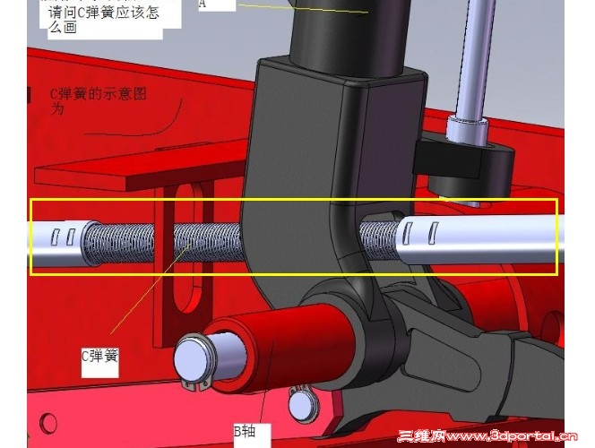

 楼主| 发表于 2011-6-28 12:22:24 | 显示全部楼层 来自: 中国浙江杭州
我补充一幅图估计你们就明白我的意思了。
 楼主| 发表于 2011-6-28 12:23:14 | 显示全部楼层 来自: 中国浙江杭州
未命名.JPG 如图。
发表于 2011-6-28 13:46:54 | 显示全部楼层 来自: 中国浙江金华
如你最后一幅图,可以用草图配合!
 楼主| 发表于 2011-6-28 14:19:55 | 显示全部楼层 来自: 中国浙江杭州
草图配合是可以的,但当我旋转A时,C弹簧不会与A零件同轴心,不会自动变形的。我要的是它能够达到这种状态
发表于 2011-6-28 16:16:28 | 显示全部楼层 来自: 中国浙江金华
你的意思是不是这样?当A前后摆动的同时C和A实现同步旋转?你所说的“弹簧”就是一根软轴?
发表于 2011-6-28 16:24:16 | 显示全部楼层 来自: 中国浙江金华
如果是这样,可以在装配体里面约束C和A的关系,也可以用mition实现动态模拟。
 楼主| 发表于 2011-6-28 16:29:58 | 显示全部楼层 来自: 中国浙江杭州
运动模拟这个我也知道,但我是想直接在装朽体中转动A,使C能自动与A保持同轴心,C是根软弹簧,两端保持前后零部件的装配关系,中间可以扭转,要的就是这种效果。如果在装配体中手动转动A,能使C自动扭动呢。。。

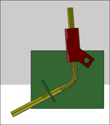

发表于 2011-6-29 08:52:38 | 显示全部楼层 来自: 中国浙江金华
这样对不?* D0 V4 H* v+ Q' v6 f) F
& G, b' Y( Y! K9 D. f
7 n" m) g4 [/ j) U9 v8 s 13.gif
chenjun520601 + 5 统一在此帖加分
 楼主| 发表于 2011-6-30 10:55:01 | 显示全部楼层 来自: 中国浙江杭州
谢谢楼上的动画,这图应该没错,但我感觉还是有点问题,我想问下对于你的建模来说:
! x6 c, A: W& W8 V9 `1、我这个产品,当A绕轴旋转时,变化的部位应该是弹簧拉伸或者压缩或者扭转。看你的动画好像不是...
$ t- b. T- S) l1 ]& X' `2、装在A内的黄色实心部分始终不能露出A轴端面,它是靠弹簧的拉伸或者压缩来带动左侧黄色实心机构的摆动。$ i1 d/ r1 l* x
   不过还是要感谢你,因为你的帮助我大致有点头绪了,请问能提供模型吗?我也可以拿去研究下别人的思路。谢谢
