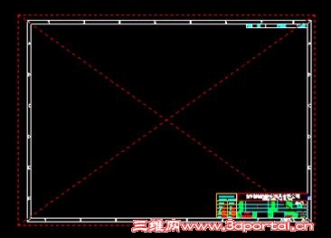

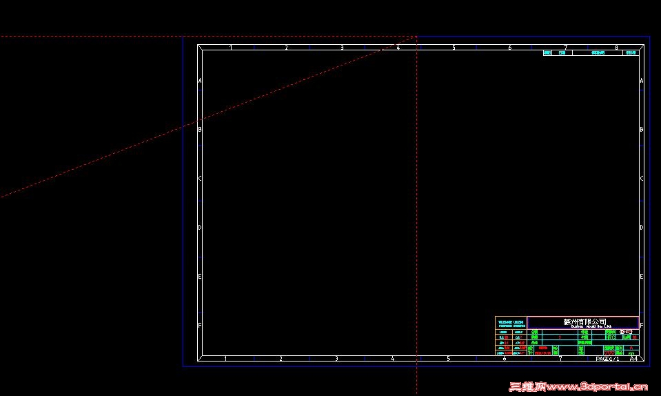

6 _* Z/ z: K$ I1 m# ^* D 2.jpg
( b8 b1 ~0 a' F5 i: T上图是用块批量打印出现的没有自动找到边缘问题。

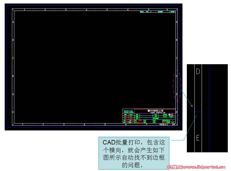

3 @3 x# A( x; o/ r0 }  K9 a 3.jpg - d+ S4 _/ a9 D4 y; o* l9 q" h
上图是去掉中间的那些横线,就可以自动找到边缘。- o4 J% a1 t( [/ X7 q5 A! K: P1 D- P

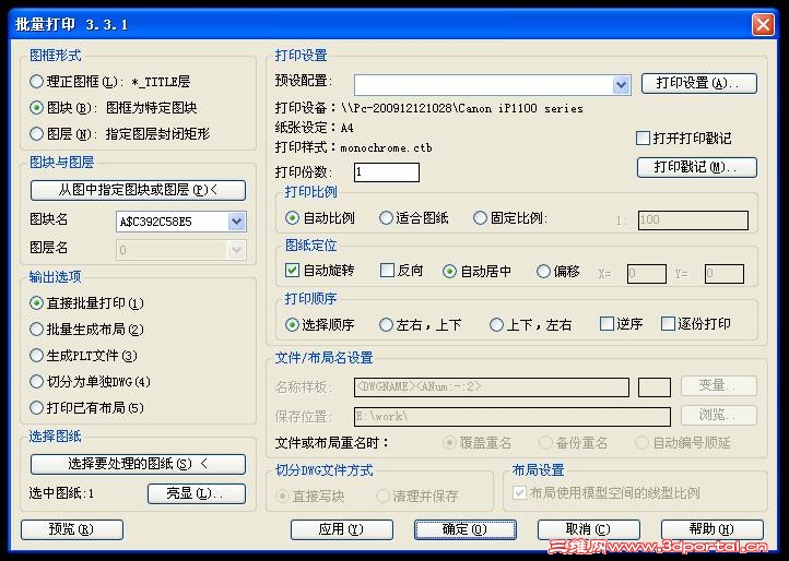

上图是本人用的批量打印插件。
