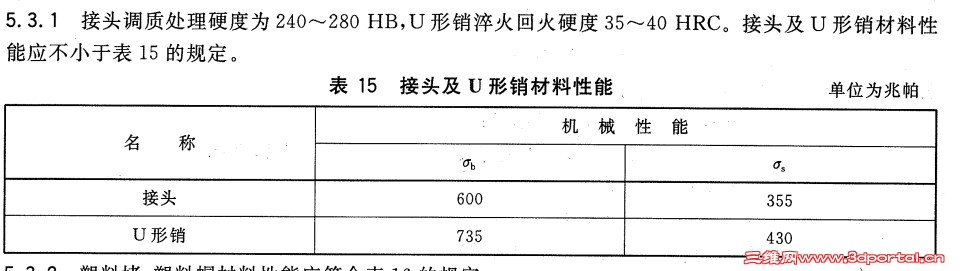

皮带机机架连接用的U型销所用的材料是什么啊 有参考的标准吗 谢谢

满足这种材料性能的材料 手册没带旁边 那位帮忙查下 谢谢了

皮带机机架连接用的U型销的材料,可用15Cr或20Cr。5 U2 _, o% z4 H; e
接头可用45钢或Q420钢。
