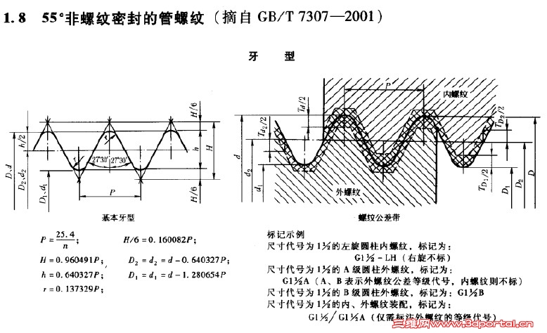

英制管螺纹机械设计手册中说明,标记示例是G为圆柱内螺纹配圆柱外螺纹。( [( [! r1 s" I8 b& t4 H
以前记忆中G标注的管螺纹为锥螺纹。这是为什么?是标准有改变吗?
* h+ j1 {6 m6 E  L/ E# P, t* _3 e原来的Z及ZG是被Rp/Rt内外螺纹配合和Rc/R2的内外螺纹配合所替代还是被60度管螺纹NPT和NPSC所替代?
& R( _9 r9 e* J在以后的图纸标注中是否按后更新的标准执行?
+ L2 n0 q9 U, z, r" I" B米制锥螺纹和干密封NPTF和NPSF用于哪种连接工况中?

% s0 o4 z6 k( @( R3 d旧标准与国际标准有的不通用,标准也需要与时俱进。

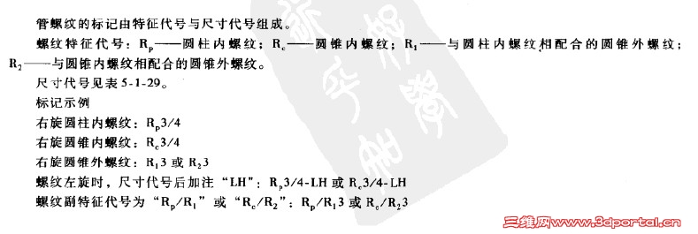

/ b" E6 E3 e  O4 n' W# I55°非密封管螺纹,G(1/2)——圆柱内螺纹,G(1/2)A——圆柱外螺纹,旧标准没有内、外之分。1 k7 e9 s8 g7 z7 v" Q! H; X( K

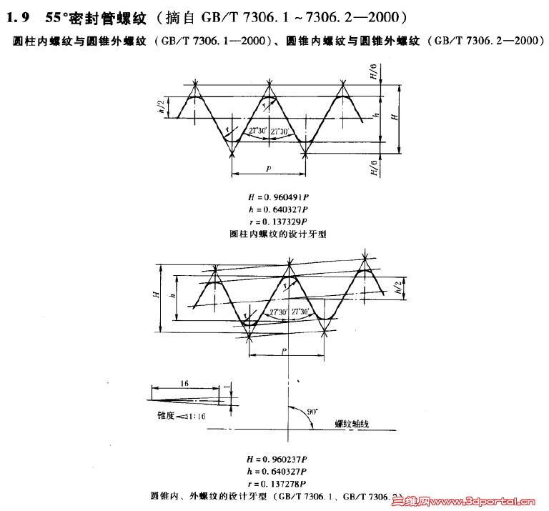

55°密封管螺纹,Rp(1/2)——圆柱内螺纹,Rc(1/2)——圆锥内螺纹,R1(1/2)——与圆柱内螺纹相配的圆锥外螺纹,R2(1/2)——与圆锥内螺纹相配的圆锥外螺纹。旧标准为ZG(1/2)。9 d; Q0 N- A2 |+ T

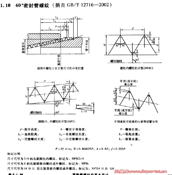

60°密封管螺纹,NPSC(1/2)——圆柱内螺纹,NPT(1/2)——圆锥内或外螺纹。旧标准为ZM。

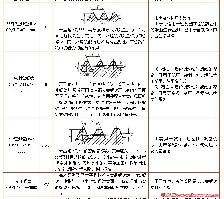

1  楼主把几种管螺纹混为一谈了,G螺纹是非密封英制管螺纹;Rp/R1、Rc/R2是密封英制管螺纹,牙形角都是55°。% d& e+ ~2 S: ?) v! l: X) I
2  NPT、NPSC、NPTF、NPSF都是美制管螺纹,牙形角都是60°。NPT是一般密封锥管螺纹,NPSC是管接头圆柱内螺纹,NPTF是干封锥管螺纹,NPSF是干密封燃油圆柱内螺纹。
