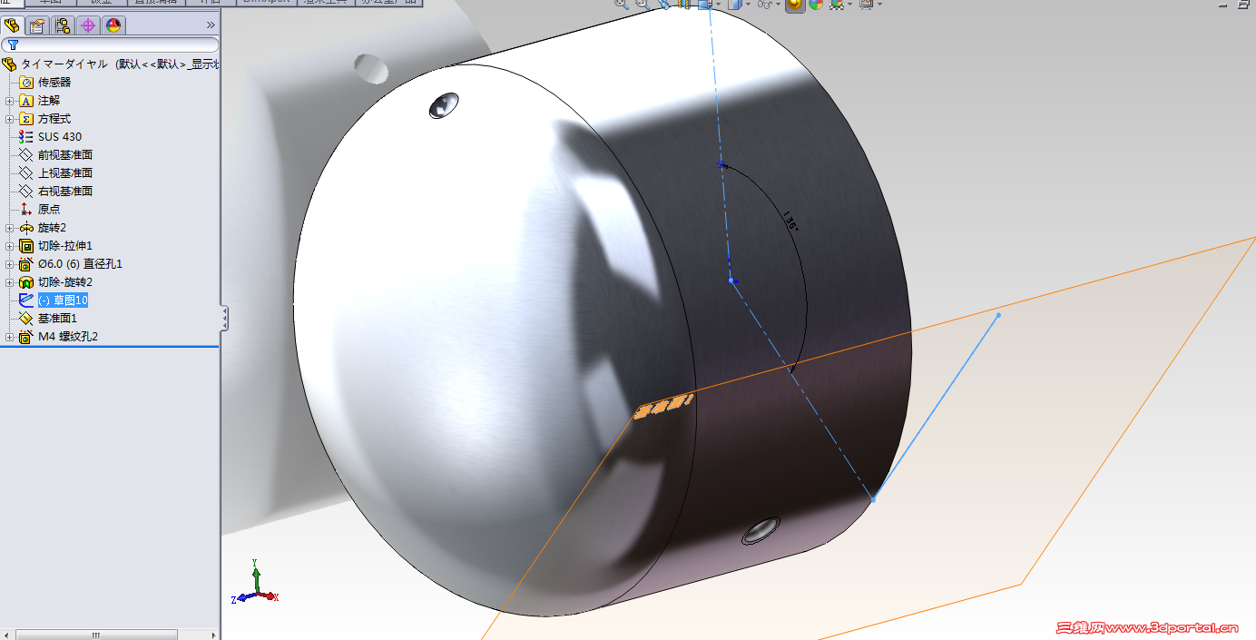

发表于 2011-6-25 21:06:43 | 显示全部楼层 来自: 日本
本帖最后由 hongwei_1987jp 于 2011-6-25 21:34 编辑 $ }; A0 l! Q: ]* q/ }, e2 k9 R# t
. n2 _4 u& _# g- K2 T
用草图做尺寸定位,仅参考

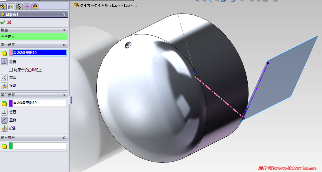

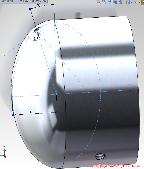

 楼主| 发表于 2011-6-26 07:41:18 | 显示全部楼层 来自: 中国甘肃兰州
用草图做尺寸定位,仅参考
0 u' z5 r& _# {0 n6 A3 I
$ }+ D2 K3 ]5 t$ E5 b1 P: r8 Q% i! O. a7 E  l+ V
19117811 E& _$ Q6 h( c5 v# r4 g8 l
: a9 p& t- F2 p1 `8 N
  c0 m6 g3 n5 j. V% e; U1911783
# `1 T7 P  T3 i! Z$ Y% S! {* V
  ~! z2 F- M, P/ o: ?0 Z3 d* [9 o3 H, E, Z( }+ a6 G9 `
6 ~/ X+ L5 `/ f# v1 E- A# M9 E1911782
4 ^* f- b" _1 B! K+ M/ B9 W" i4 rhongwei_1987jp 发表于 2011-6-25 21:06 http://www.3dportal.cn/discuz/images/common/back.gif
. A# B% P! j1 z6 T& ^: E1 V6 X8 p
谢谢,要的就是这个结果。+ h, w$ F. r8 X1 y- N
草图做尺寸定位,细节看的比较模糊。
5 K" E2 A# {* `8 p; Y' E' ?' {, H麻烦用文字将菜单选项列出1,2,3.( h+ ^* `, \. O/ k
谢谢。

发表于 2011-6-26 12:44:37 | 显示全部楼层 来自: 日本
5 q; }; N0 d3 E* ^
谢谢,要的就是这个结果。
* J1 h) v* Y. @草图做尺寸定位,细节看的比较模糊。
9 w% [/ K2 C7 X! V* w' V麻烦用文字将菜单选项列出1,2,3.
9 T4 t+ a5 q1 p9 i8 ?谢谢。, N7 l* G: Z, D2 C
ning84 发表于 2011-6-26 07:41 http://www.3dportal.cn/discuz/images/common/back.gif
* h4 Y6 {/ I  T- R  x
/ g4 e' L: E2 Q& }9 ~8 `
+ @( L% n1 ~& u+ H6 c, B7 l
你自己参考琢磨琢磨
