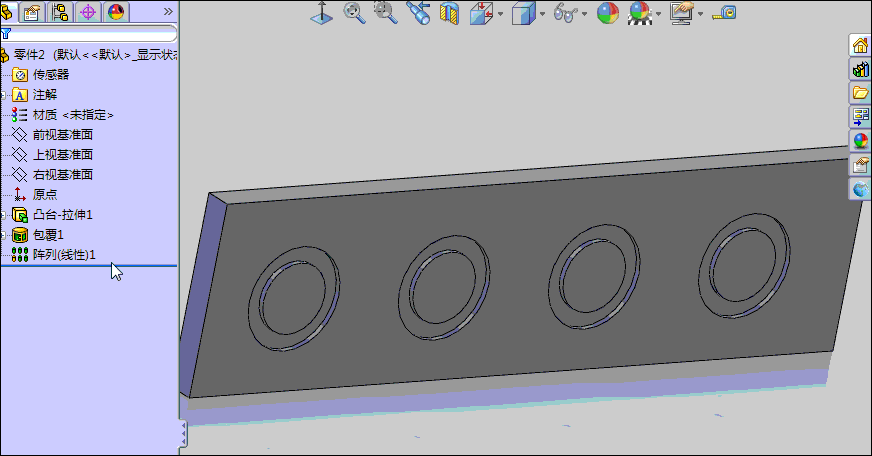

包覆可以圆周阵列,怎么不能线性阵列呢?
: B; t9 E* p& {$ i/ Q3 j+ `' h0 O- s  G2 u) @0 V
1   线性阵列后,怎么没有报错,但也没有结果???

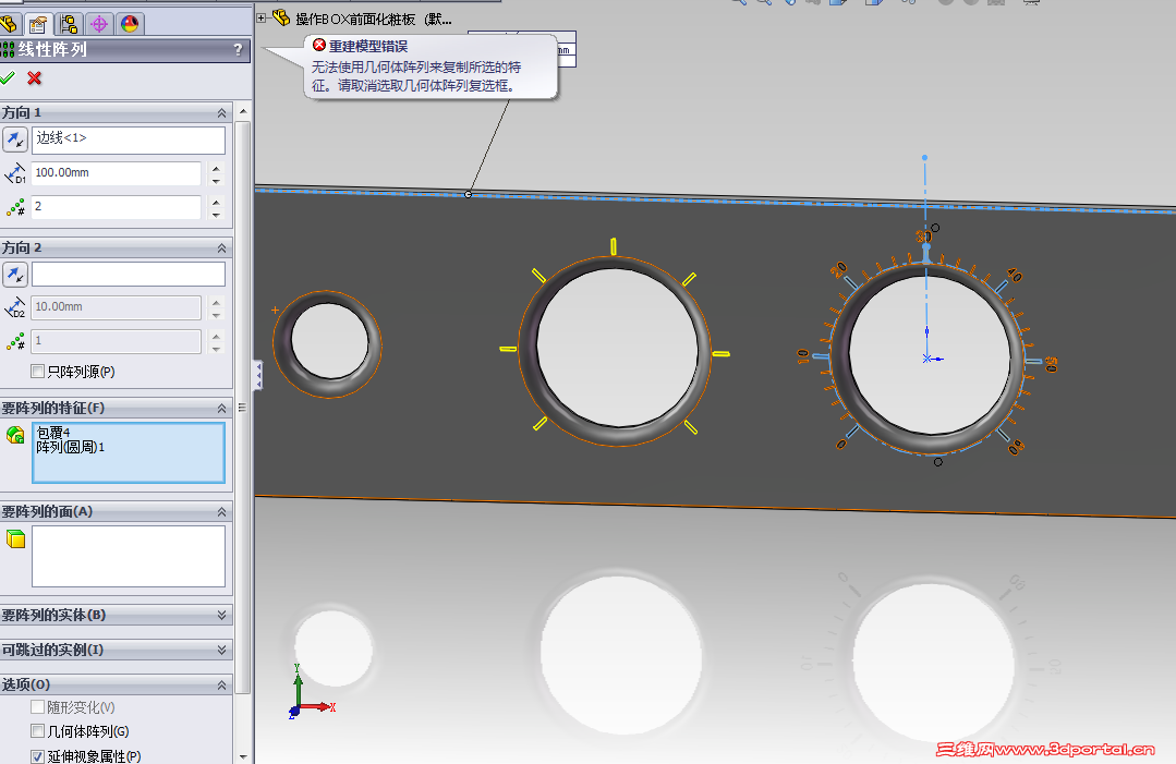

: |. G7 e( i8 N& f' Z5 d  R2 U, R" l2   圆周阵列后的,再线性阵列,有报错,怎么处理?  ***取消复选框**是什么意思?

*取消复选框*知道了是什么问题,已经解决了,就是搞不懂怎么不能线性阵列

2   圆周阵列后的,再线性阵列,有报错,怎么处理?  ***取消复选框**是什么意思?  L9 C. j8 n8 A: P
5 Q0 t8 O1 r+ P1 X5 Y
- c' @  ^& e" t' h3 U% s# ?19117730 I) H/ L9 r/ S
hongwei_1987jp 发表于 2011-6-25 20:47 http://www.3dportal.cn/discuz/images/common/back.gif

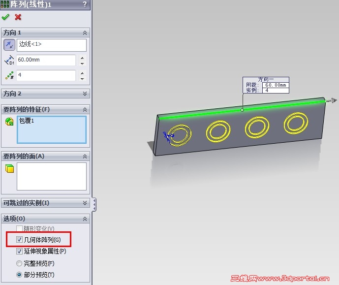

$ p" }) j0 r# Q% T7 P9 t- C勾选“几何体阵列”试试。

 楼主| 发表于 2011-6-27 21:52:45 | 显示全部楼层 来自: 日本
本帖最后由 hongwei_1987jp 于 2011-6-27 21:58 编辑 ' E# l8 e+ ]$ Z4 F  k2 {
' |7 U" Y) ^4 r4 x
谢谢,#4 ffda  6 b; a$ V+ Z& ]% {5 h+ U3 x
3 d& V1 U+ T0 _7 D$ [
没有注意到这个问题,勾选“几何体阵列”可以的
