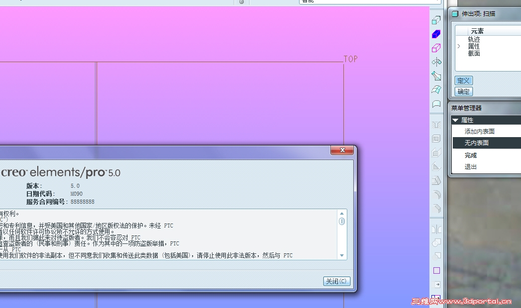

我试了下,可以做出楼主的图啊,很容易啊,是这个菜单吗

14楼的请注意,你用的PROE_5.0_M080,当然没问题。我们现在讨论的是CREO Parametric 1.0
