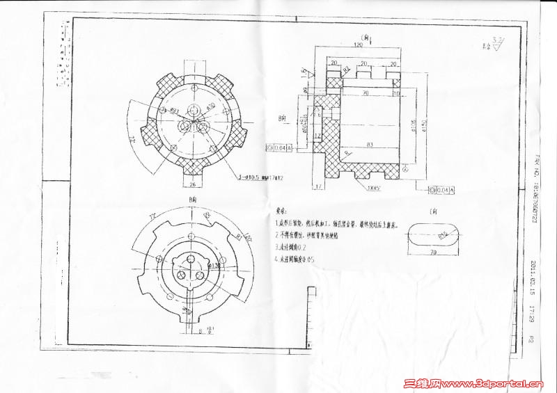

求救 此95陶瓷件用什么设备加工(需要磨削)?设备要多少人民币哦 ( q  d& v& G0 {& x8 P( B

和设备没什么太大的关系,只要是刀具。- R& `9 R3 W. w$ F" T
可先用金刚石PCD刀具进行加工后,要求高的地方再磨就可以。
