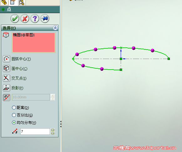

今日用到椭圆弧长,发现除了可以测量之外,没有其他方法,请大虾赐教; q3 K" m# ]/ C+ `" n7 i
还有就是如何对椭圆弧进行均分,或者用测量工具测出的数值连接到草图里面

, J# M% O8 {* j5 ?- |; c第二个问题可以解决:" k  f% t' Z" n' h- Q$ \
利用“点”——引用
