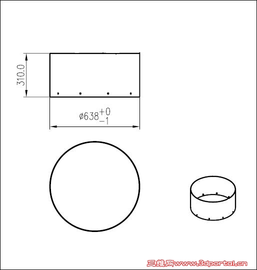

4 ~1 g. {5 ~4 V  r- g+ G在一个φ638r的圆筒上等分钻孔,应该怎么做才能等分出来的效果呢?& M+ F! p# }1 W+ d# W5 U
+ R+ ?! P0 l5 Y& k情况一(大筒): 如图,圆筒外径638,壁厚3, 高:300 用卷圆后,焊接成形。 上面钻十个直径10的孔。应该怎么做才能保证等分出来的效果呢而且价格便宜呢?4 C$ L8 I$ ?- N0 Y( i7 S
个人看法:a.  激光切割板时,顺带将这十个孔切出来? b. 剪板切两块,拼焊----卷圆---再焊----较圆----钻孔(可怎么钻呢?)

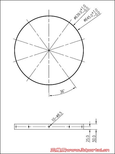

; d/ B( c1 _2 g& R( O情况二(筒套): 如图,圆筒外径638,壁厚3, 高:50,同样卷圆焊,上面钻十个直径10的孔,那应该怎么做才能保证等分出来的效果,而且价格便宜呢?) N) z( C7 V5 y8 Q
; ]0 d7 ]& V3 s1 o8 B6 o
, ~$ O2 t" N3 F% q
- d- E: u; ^4 K) A$ K' ]$ t9 i$ H问题:- e. f$ N( k/ N* J- m" P! Z5 I
1)针对上面的两种情况,各位如何看待其加工,达到快而省??
0 Y' v  ~0 F0 K% q) u; m' i备注:1 .  筒套后面要套大筒底部做加强环用的。φ10的孔位要对齐。2 A; I9 R0 Z7 j. F  a4 B4 ?, c) f0 S
        2.  使用要求不高,就是要孔对得上,穿得过 M8螺丝7 a7 I$ t( O! {% A1 c
        3。 材料就是Q-235A吧

发表于 2011-6-26 19:43:15 | 显示全部楼层 来自: 中国浙江嘉兴
本帖最后由 zhoushan403 于 2011-6-26 19:55 编辑 ! L4 m. }$ Q2 R
% [6 r% }; b9 ?首先我不知此为何材质?3mm的钢板如果按成本没必要采用激光切割吧,完全可以采用卷板机下料。& Z8 K, }( S; m/ g& m. R
再者依据楼主提供的图纸所示精度,这筒节的加工工艺(包括短的加强圈):
3 u8 X+ H; S7 ^% _% B8 x* B) Q% h1)下料(剪板机),下料后核对对角线尺寸;3mm的钢板没必要进行坡口加工。
) o6 C) T& E/ j/ D4 J2)卷圆(卷板机);) C! {! }  F2 G8 c9 C, G+ q- i' r6 y
3)焊接;
& N' f' h* t. V. f4)无损检测(依据产品要求进行PT、RT等);9 G& p' {: G$ A- F8 h; H, g
5)校圆(铆工是关键);- Y9 b6 B6 z  |
6)补强圈与筒体组装后,进行点焊固定;
) D1 P+ A" _+ q0 p3 q) I7)划线,等分,定圆心(利用筒体的实际周长进行等分,注先定0°,而后从0°左右分别等分这样可以降低累积误差);. |* n4 M* I( {3 C: G
8)钻孔,去毛刺(普通摇臂钻即可);对于钻孔时可以采用V型支架固定即可。% m/ m$ m/ c5 o/ u$ T7 r- I
9)检查尺寸;7 s5 J' O: Q9 O) ~" p9 K. ^4 M
10)打磨去除点焊位置。
# P* p/ x( B1 J- [$ W对于把钻孔放于在卷圆前,建议不要采用,这种方法实践证明不可取!
, d* x! i5 A0 X0 |楼上有人提出筒体的刚度问题,楼主没必要担心这个。6 o& ?; u6 T6 d- _% `! t
个人愚见!

发表于 2011-6-26 21:14:09 | 显示全部楼层 来自: 中国浙江杭州
针对焊好后的圆筒我有两个办法:
( a8 N' M  A  J1 J. g1 @* x    1,做专用的工装,然后固定的角度转动,就可以了,这个工装也不是很贵,对量大的产品可以这样,优点是精度高,也可以用于不同的规格;
7 F. z& U/ C4 u4 J7 U" x& i, O. \    2.针对这个产品做一个模套,模套上开相应的孔,你每次加工前只需要把这个套套上,然后用记号笔画上位置,然后打孔,这个优点是便宜,缺点是精度 不高。: r. X0 S4 _" }
   以上两点根据你的情况可以具体对待,当然如果集思广益可以有更好的方案。

 楼主| 发表于 2011-6-28 00:23:10 | 显示全部楼层 来自: 中国福建厦门
谢谢各位的回复。看完各位的想法后,我也说说我当初的想法:
6 h- X" I) S4 r( Q
+ t2 X  ~( o' l2 K8 U( g1.    先钻后卷: 原来圆孔卷圆后成非圆孔,所以钻前就得是椭圆孔,我觉得这样挺麻烦的。所以我倾向于卷后焊接完在钻。+ D( h! Q+ C, B; Y: b2 p) x3 g
; B3 s1 @5 w/ b4 c6 H) E0 {/ A; b
2.   先卷后钻:   卷成桶子要钻,要准就得靠模。所以我的想法与7#/10#楼一下。 7 k; U( R5 ^2 R0 j1 ]1 ~' o: M) a2 R
方案一:做个模框,上面有定位孔,套上,划线,钻孔。 精度要求不高嘛,所以这种方法应该是可行的。只是得做个模。 个人倾向这种方法。5 }6 ?, _/ {2 a  f4 j( Z
方案二:做个旋转的模具,桶子放上面,转一定角度,钻一下。再转一个角度,钻一下。但担心,角度累积误码差,最后一个孔与第一个孔可能间隙公差会大于其他孔。所以...试试才知道。

大筒和套筒先分别按图卷成形并焊接,单件或小量加工的话,采用在套筒上划线钻10-Φ10孔,然后套在大筒上配钻。用手电钻就可以加工。配钻时,先钻的两个孔拉开一定距离,用螺栓固定后钻其余孔。
