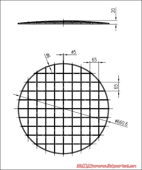

[讨论] 外径660钢丝碰焊的网格罩,有点球面弧度,应该如何加工,才快而省?如图所示。
发表于 2011-6-26 11:31:42 | 显示全部楼层 |阅读模式 来自: 中国福建厦门
本帖最后由 emop 于 2011-6-26 15:41 编辑 0 D$ Z+ A" R, U' Z4 g
/ F: c1 X( s4 F外径660钢丝碰焊的网格罩,有点球面弧度,应该如何加工,才快而省?一般含料与纯加工费得多少钱? 正如图所示。* }" _$ N* g& X
图一:网罩的图纸

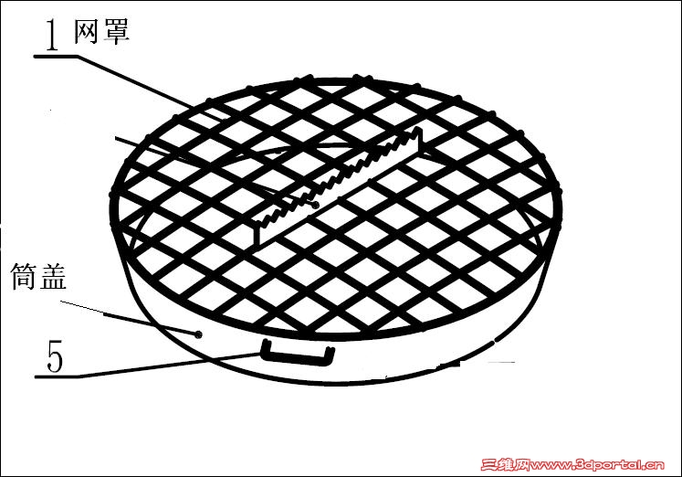

, |% D0 T5 v9 X, @图二:网罩的作用
/ \( p& D/ [) _+ p5 O# I
  y; d- |0 R) _; }' U备注:是采用电焊,但弧度要怎么做才快而省?这是问题关键哦。

做一个碰焊模具(用开好槽的扁铁焊接成)→布好铁丝→碰焊→电虎钳修边→前处理→电镀(或喷塑)。+ V# z1 Q: e1 a( k# P
以上是铁丝碰焊的标准程序。! }; G$ O! J! U/ {; _! A. O; m! k6 P9 ~
至于球面一般是上液压机压制。只是这么小的弧度意义何在?手压压就翻过来了。
hxg168 + 5 我见过有这么干的。
