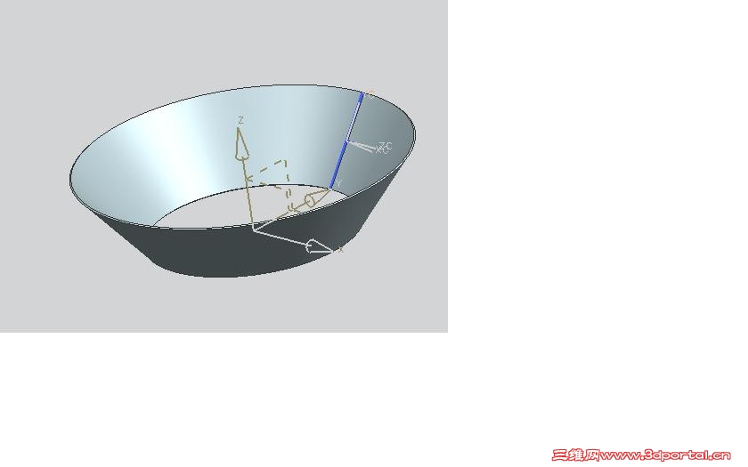

[求助] 放样,如何展开为下料尺寸

这要看你的成型方法,如果是使用板料压成型的话可直接用一步成型法展开,如果是下料焊接,可以在片体上留一窄缝,然后再用此法展开。
